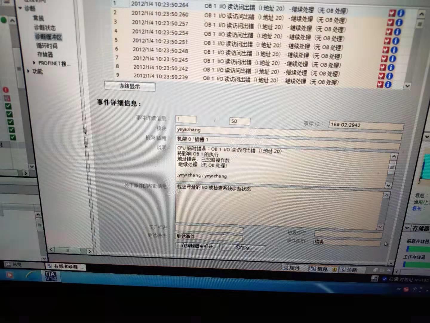

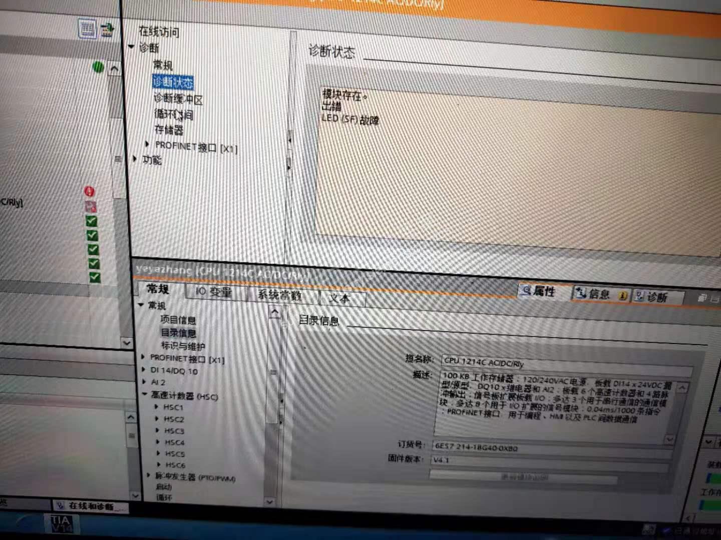

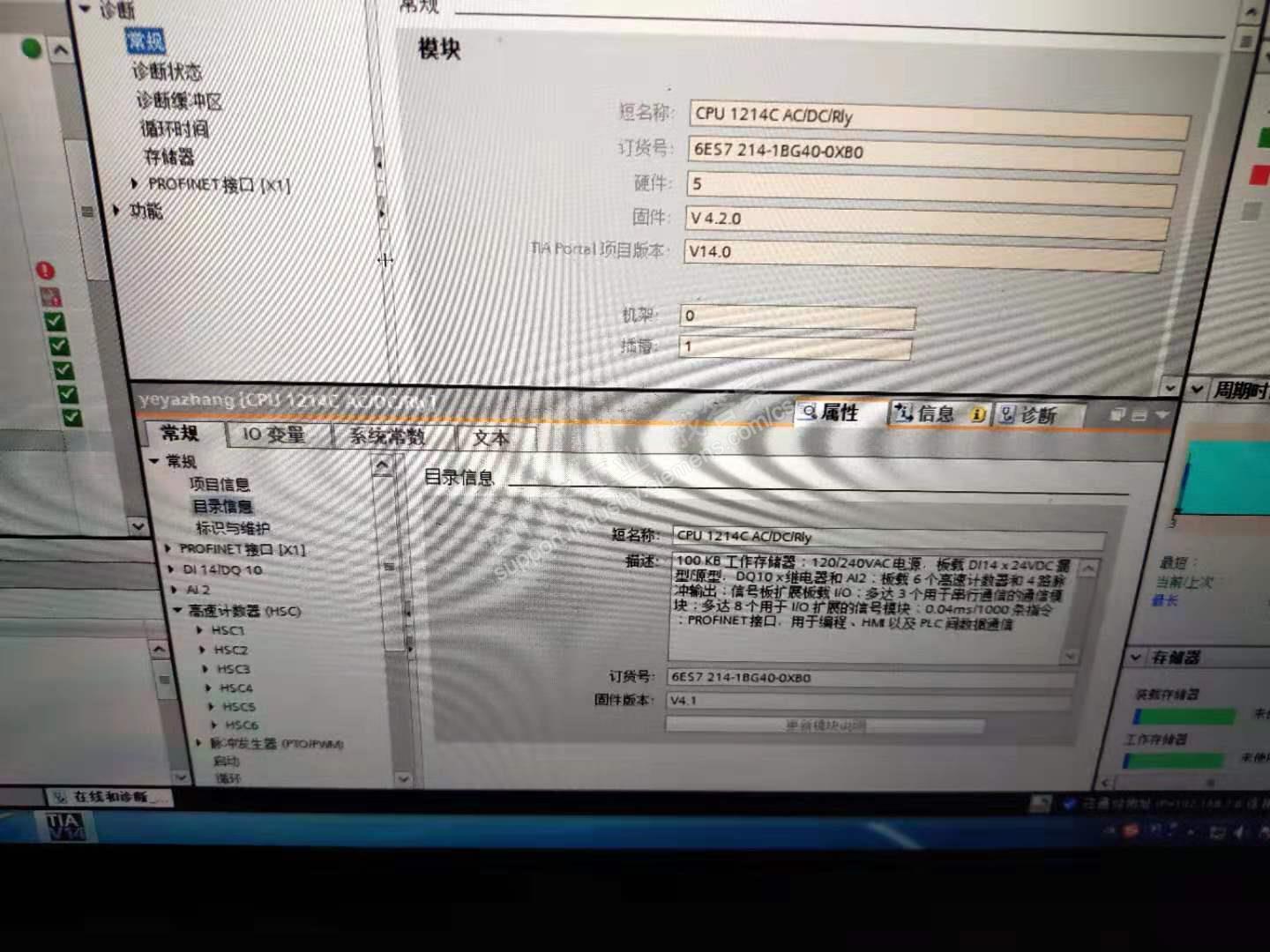

1、可能是固件版本和当前PLC的固件版本不一致,看看这个问题的答案:
http://www.ad.siemens.com.cn/service/answer/solution.aspx?Q_ID=223851&cid=1072
2、如果上述问题不能解决问题:
将‘诊断缓冲区’(你的截图中有这个选项)的内容调出来并给出截图,根据‘诊断缓冲区’的内容(信息)才能定位问题的所在。
、问题补充:
‘诊断缓冲区’的内容(信息)明确给出:I/O读访问错误,检查I地址20。
那就检查程序中与地址IW20,IB20,I20.x等相关的语句。并检查与地址IW20,IB20,I20.x等相关的模块是否存在或正常。
