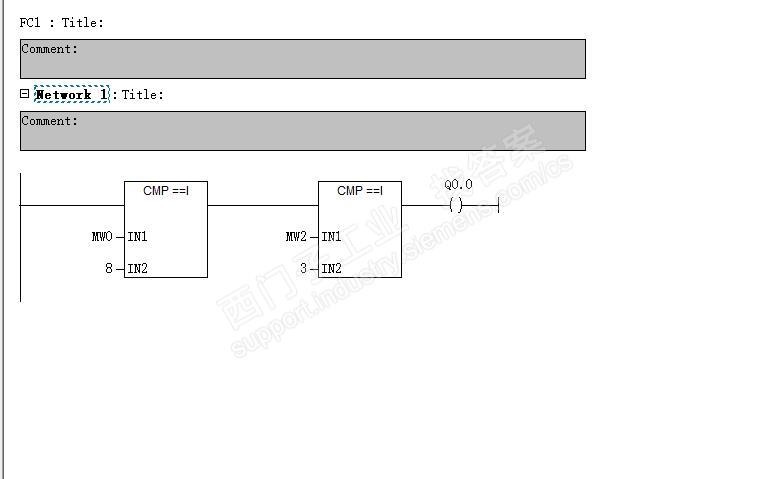

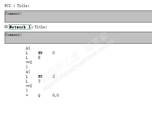

然后在菜单栏的“视图”里面
所有的lad都可以转换成stl
但是反之不一定成立
