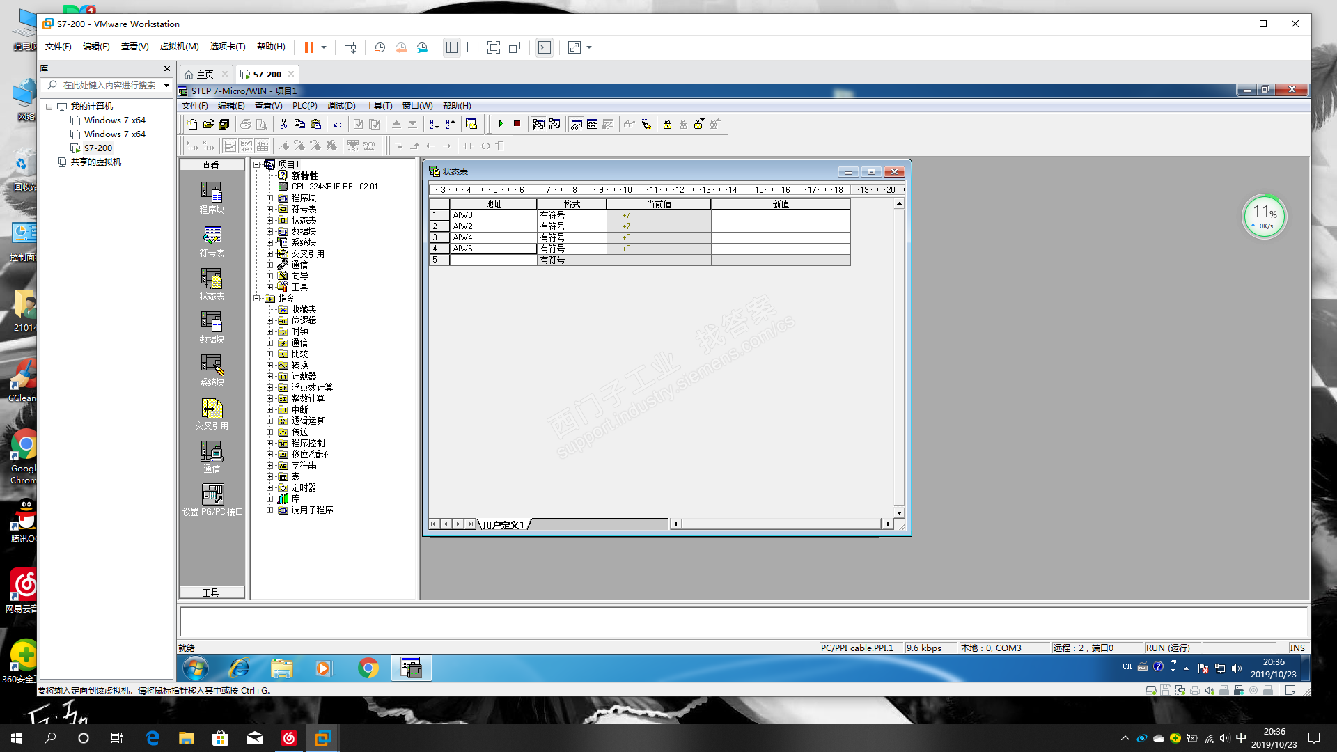

没有短接输入点,不是0,也不奇怪。一点点的漏电或者感应电就会让输入觉察到。你把端子短接起来,看看还有没有?可能没有了。所以,不使用的输入点要短接起来,或者接入相同的模拟量来源。电子电路说过,悬空;开路某些情况下是一种禁忌。
我一下子没有翻到资料,我想提几个问题看看跟这个问题有没有关联。
xp本体的模拟量转换精度是几位?数值最低有效位是第几位?现在显示7,那么是漂移了几个分度值?是7个分度值吗?
