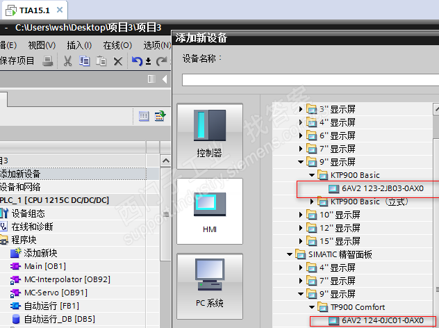

1、6AV2123-2JB03-0AX0 对应的组态软件 组态的最低版本 WinCC Basic V13/ STEP 7 Basic V13
● STEP 7 Basic (TIA Portal) 通过集成的 WinCC Basic (TIA Portal)
● STEP 7 Professional (TIA Portal) 通过集成的 WinCC Basic (TIA Portal)
● WinCC Basic (TIA Portal)
● WinCC Comfort (TIA Portal)
● WinCC Advanced (TIA Portal)
● WinCC Professional (TIA Portal)
https://support.industry.siemens.com/cs/cn/zh/pv/6AV2123-2JB03-0AX0/td?dl=zh
2、TP900 6AV2124-0JC01-0AX0组态软件 项目组态的最低版本 WinCC 精智型 11 版:
WinCC Comfort (TIA Portal) V11 以上版本
● WinCC Advanced (TIA Portal) V11 以上版本
● WinCC Professional (TIA Portal) V11 以上版本
https://support.industry.siemens.com/cs/cn/zh/pv/6AV2124-0JC01-0AX0/td?dl=zh
已补充链接: https://pan.baidu.com/s/1kofRRzzlWgjowyA8ysbAhw 提取码: 1aqt
