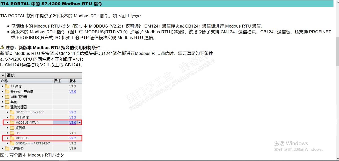

TIA PORTAL 软件中提供了2个版本的 Modbus RTU指令。如下图 1 所示:

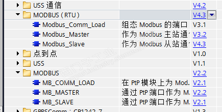

早期版本的 Modbus RTU 指令(图1. 中 MODBUS (V2.2))仅可通过 CM1241 通信模块或 CB1241 通信板进行 Modbus RTU 通信。
新版本的 Modbus RTU 指令(图1. 中 MODBUS(RTU) V3.0)扩展了 Modbus RTU 的功能,该指令除了支持 CM1241 通信模块、CB1241 通信板,还支持 PROFINET 或 PROFIBUS 分布式 I/O 机架上的 PTP 通信模块实现 Modbus RTU 通信。
注意:新版本 Modbus RTU 指令的使用限制条件
新版本 Modbus RTU 指令通过CM1241通信模块或CB1241通信板进行Modbus RTU通信时,需要满足如下条件:
a. S7-1200 CPU 的固件版本不能低于V4.1;
b. CM1241通信模块 V2.1 以上或 CB1241。
http://www.ad.siemens.com.cn/productportal/Prods/S7-1200_PLC_EASY_PLUS/11-Comm/03-Serial/02-Modbus/01-Intro.htm
