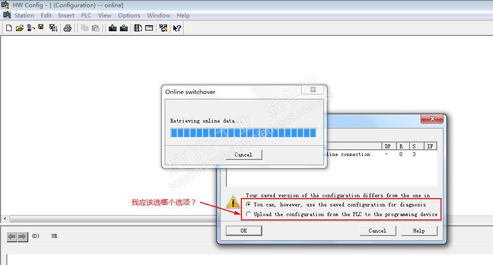

1、现在是提示你的离线组态与在线硬件组态不一致,只能选第一个选项,第二个选项是直接下载到cpu了更新硬件组态了。
2、之前可能在线更改过组态,没有执行保存编译下载,把在线与离线硬件组态比较一下,看各个插槽中CPU、模块的型号版本是否一致,包括插槽位置。没有问题就把硬件组态编译下载一次。
补充:首先你要清楚,出现这个对话框的原因是在线与离线组态不一致造成的,
(1)选择第一个选项,不会进行下载,cpu中的硬件组态不会发生改变,
(2)选择第二个选项,就会把现在电脑中的离线组态更新到cpu中,把cpu中之前的硬件组态给替换掉。
现在不知道离线和在线组态哪个有问题,不要贸然的进行更新,把离线和在线硬件组态检查对比找不不同处之后,在编译下载,不会出错。
