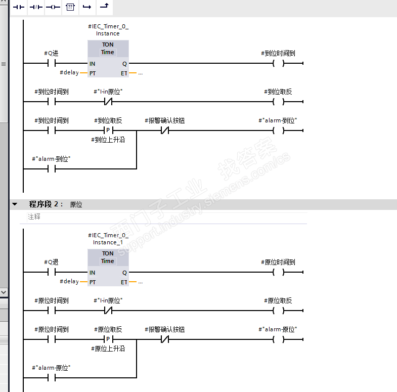

直接看我的好了
第一副图,我之前用的,FB块,
现在用第二幅图了,没有块,直接写,放在FC里面
