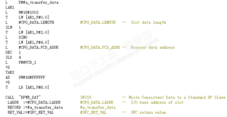

L P##a_transfer_data
LAR1
L W#16#1002
T LW [AR1,P#0.0]
L #CFG_DATA.LENGTH
SLW 1
T LW [AR1,P#2.0]
L DINO
T LW [AR1,P#4.0]
L #CFG_DATA.PCD_ADDR
DEC 1
SLD 4
L P##PCD_1
+D
TAR2
AD DW#16#FFFFFF
+D
T LD [AR1,P#6.0]
CALL "DPWR_DAT"
LADDR :=#CFG_DATA.LADDR
RECORD :=#a_transfer_data
RET_VAL:=#SFC_RET_VAL

不需要,你看看帮助说明
根据你控制字的选择进行数据长度的设定,比如单独控制启停 和 控制频率 就是长度不同的
