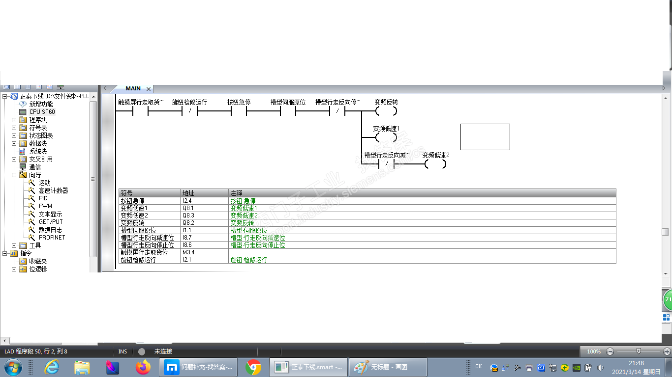

一行中用分支结构可以有不同的Q点输出;
如果是线圈,对于同一个Q点,在整个程序中,不能有多次输出,否则最后扫描到的才有效;
如果是置位复位指令,那没有这个限制。
SMART 的 Q 点总是在扫描周期的最后统一输出。
