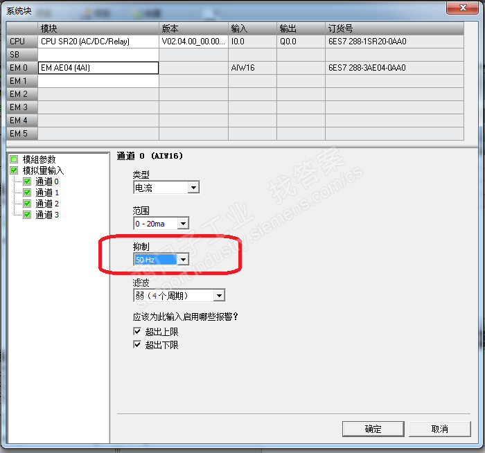

1、
与程序的扫描周期有关。每一个扫描周期会得到一个值,系统块中设置滤波就是起这个作用的,可组态模块在组态的周期数内平滑模拟量输入信号,从而将一个平均值传送给程序逻辑。
2、
传感器的响应时间或传送模拟量信号至模块的信号线的长度和状况,也会引起模拟量输入值的波动。 在这种情况下,波动值可能变化太快,导致程序逻辑无法有效响应。 可组态模块对信号进行抑制,以在下列频率点消除或最小化噪声:
https://www.ad.siemens.com.cn/productportal/Prods/s7-200-smart-portal/200SmartTop/software/equipment_config/config_system/Analog_input.html
