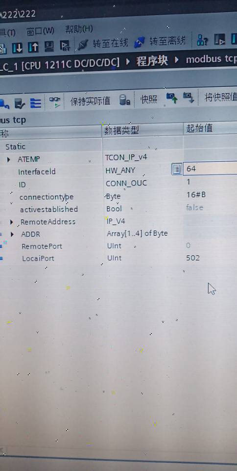

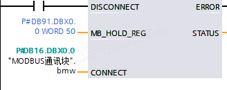

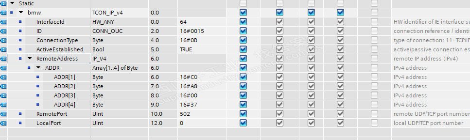

发个我以前做的吧
和施耐德上位机通讯,我记得要用指针,但也不确定太久了而不常用。
S7-1200 作 MODBUS TCP服务器:
Modbus TCP 通信:
https://www.ad.siemens.com.cn/productportal/prods/s7-1200_plc_easy_plus/smartsms/024.html
通信_S7-1200:
https://www.ad.siemens.com.cn/productportal/prods/s7-1200_plc_easy_plus/smartsms/019.html
