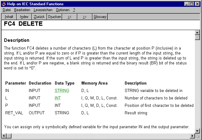

1、在经典 STEP7 V5.X ,如图
STEP7 V5.X 库中提供了功能块:FC4 DELETE 删除字符串内字符
可在块编辑器目录中“Libraries / Standard Library / IEC Function Blocks”下找到它们。这些块的技术说明和参数设置描述请参考 STEP 7 的在线帮助(按 F1)。
http://www.ad.siemens.com.cn/productportal/Prods/published/Prog/Prog_3.2/Prog_3.2.html
2、在TIA 中可以用 DELETE
http://www.ad.siemens.com.cn/productportal/prods/s7-1200_plc_easy_plus/07-Program/03-instruction/02-Extend/02-String.htm
