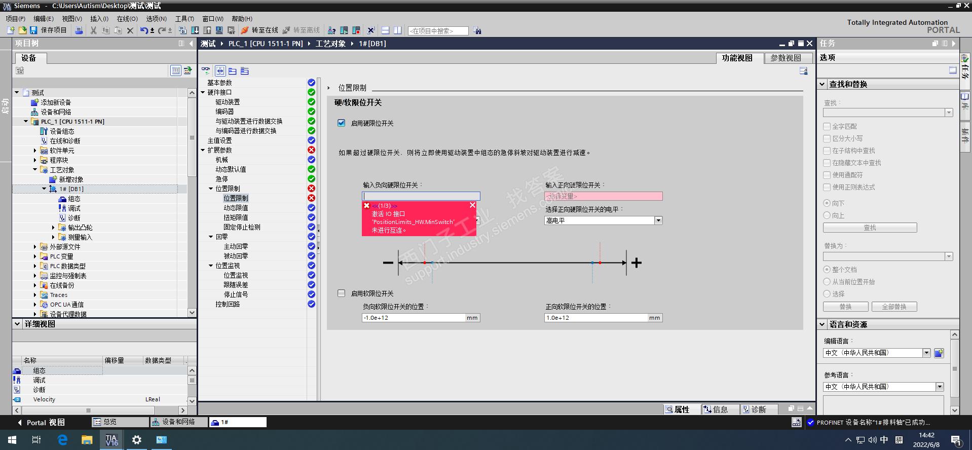

新建的项目也有的,但为什么这个没有

请问有再细点的说明吗,1500plc和一个分布式IO设备连接上了,分布式的IO也在相应的模块里分配好了,之后是如何给DI变量输入名称呢,轴组态里的变量我之前也不用先去命名啊,名称有系统分配的
最佳答案作者回复:
在‘变量表’或者模块的’属性’里面有一列‘IO变量’在里面写个名称就行了。(这里放不了图片)
