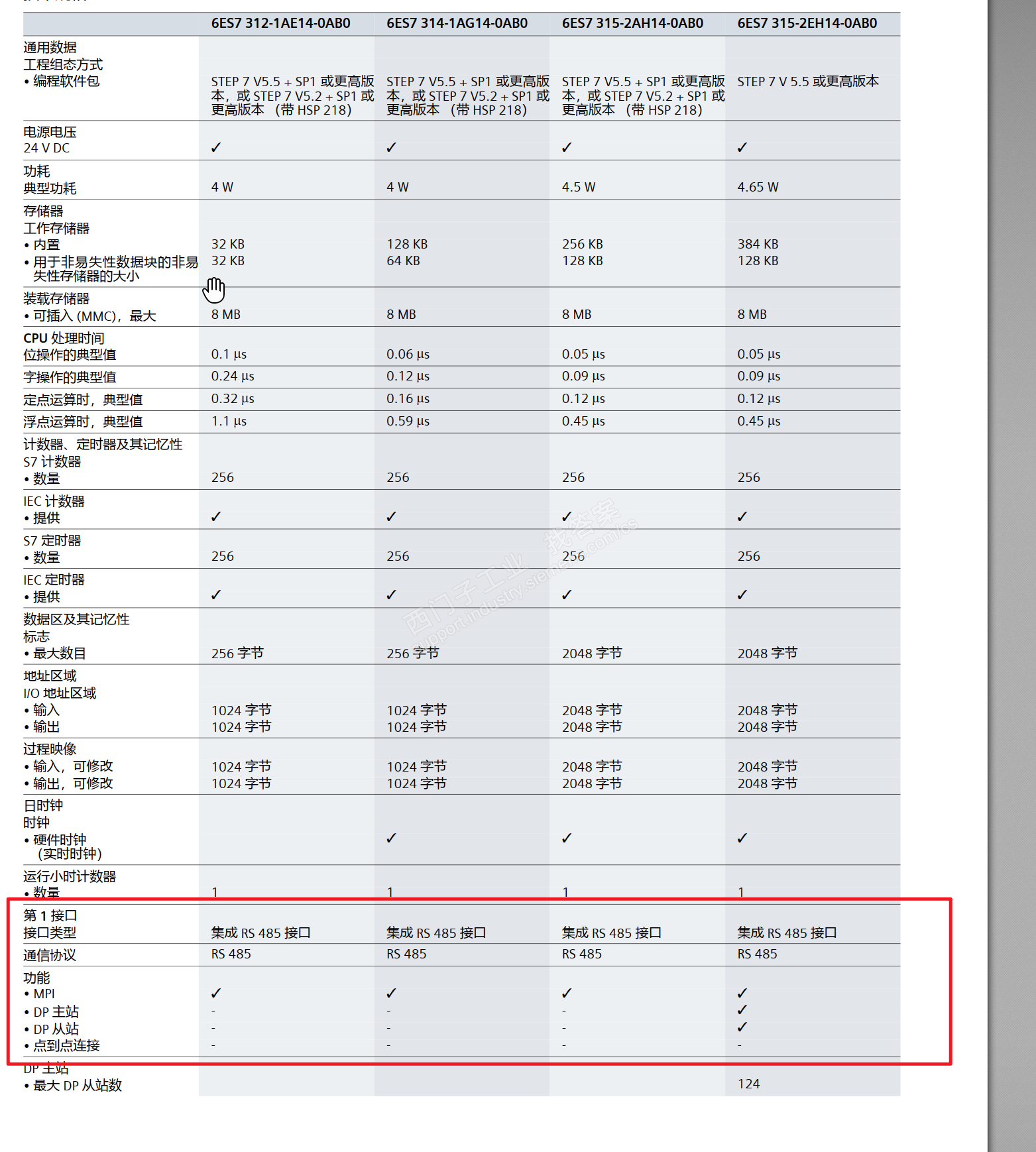

1、能调换着用吗 ?
不能。

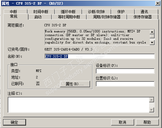

2、转帖:
CPU315-2DP这个型号,具有2个RS485接口。
、 第一个接口是MPI接口:
MPI多点接口;
集成的 MPI 接口最多可以同时建立与 S7-300/400 或编程设备、PC、OP 的 16 条连接。在这些连接中,始终为编程器和 OP 分别预留一个连接。通过“全局数据通讯”,MPI可以用来建立最多16个CPU组成的简单网络。
、 第二个接口是DP接口,可以作为DP主站和DP从站。
带有 PROFIBUS DP 主/从接口的 CPU 315-2 DP 可以用来建立高速、易用的分布式自动化系统。对用户来说,分布式I/O单元可作为一个集中式单元来处理(相同的组态、编址和编程).
