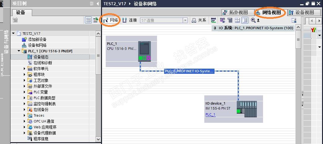

在网络视图中只选择“网络”,不要选其它的,再从拖就可以建立连接了;
如图
