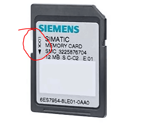

图出的就是设置写保护的滑块:
滑块向上滑动:无写保护
滑块向下滑动:写保护
如图
《SIMATIC S7-1500、S7-1500R/H、SIMATIC 驱动控制器、ET 200SP、ET 200pro CPU 存储器的结构和使用》----P57 页
