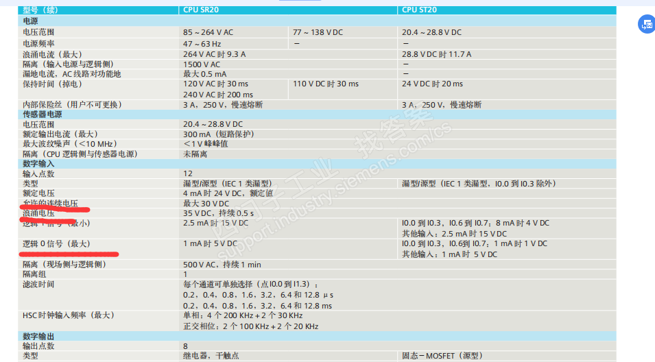

对应于plc的输入,你除了子啊连接前核实输入电压匹配外,无需关注输入会过流,因为输入那边光耦的限流电阻已经决定了的。
对应于输出,继电器的小于2A,晶体管输出小于0.75A,这个的限制值。
另外,对应于输出,还小于核实输出频响问题,继电器输出的不适应于应用在高速输出型场合。
