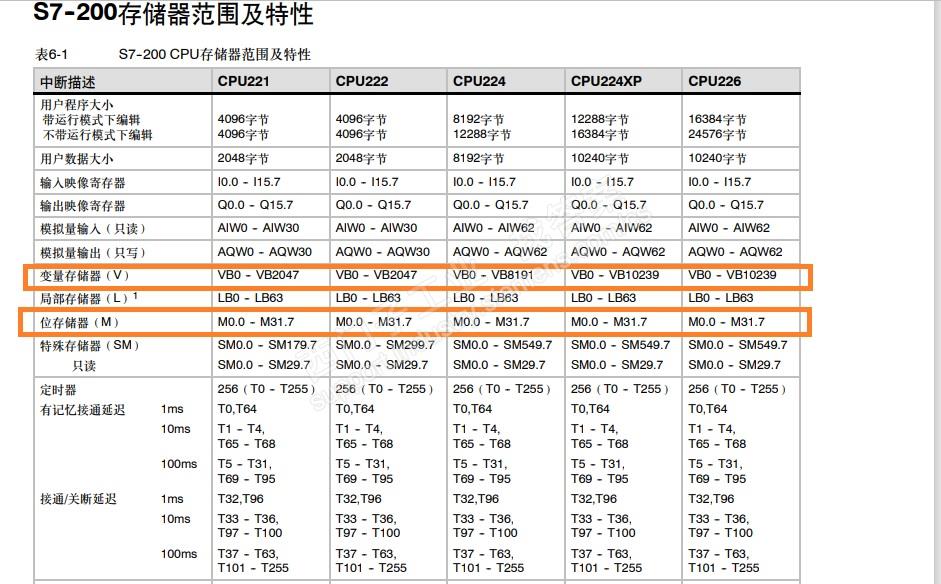

下面链接中的最下面,官方是这解释的。
M区数据不够用怎么办?
回答:有些用户习惯使用M 区作为中间地址,但S7-200CPU中M区地址空间很小,只有32个字节,往往不够用。而S7-200CPU中提供了大量的V 区存储空间,即用户数据空间。V存储区相对很大,其用法与M 区相似,可以按位、字节、字或双字来存取V 区数据。例:V10.1, VB20, VW100, VD200等等。
http://www.ad.siemens.com.cn/productportal/Prods/s7-200-portal/MicroPower2013/s7-200/programming/basic/data_type.htm
M、V 存储区的大小如系统手册上的图。
V:变量存储区,可以按位、字节、字或双字来存取V 区数据
M:位存储区,可以按位、字节、字或双字来存取M区数
