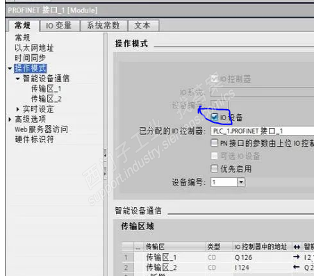

如图,把操作模式那里的IO设备勾选上,就可以当作一个从站直接就行IO访问了,IO地址的关联方式就在上图中的下边位置。
