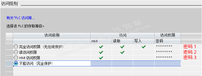

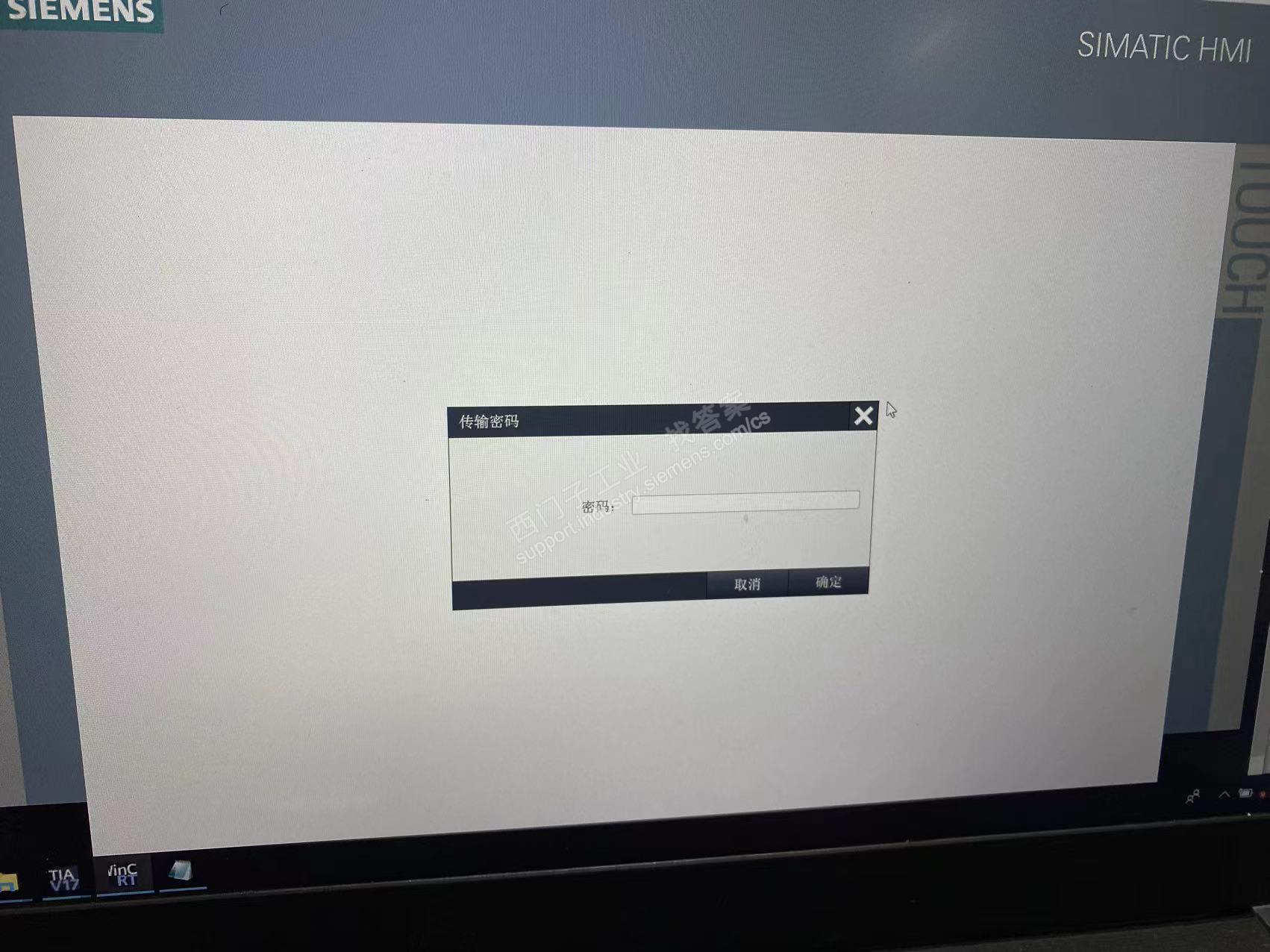

跟截图的密码3有关系

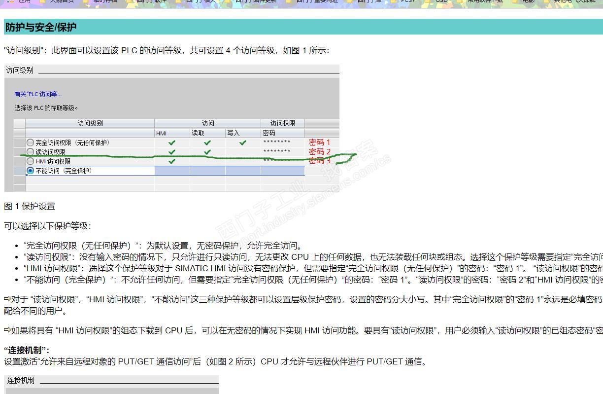

https://www.ad.siemens.com.cn/productportal/prods/s7-1200_plc_easy_plus/08-Function/05-Protect.html
“完全访问权限(无任何保护)”:为默认设置,无密码保护,允许完全访问。
“读访问权限”:没有输入密码的情况下,只允许进行只读访问,无法更改 CPU 上的任何数据,也无法装载任何块或组态。选择这个保护等级需要指定“完全访问权限(无任何保护)”的密码:“密码 1”。如果需要写访问,则需要输入“密码 1”。
“HMI 访问权限”:选择这个保护等级对于 SIMATIC HMI 访问没有密码保护,但需要指定“完全访问权限(无任何保护)”的密码:“密码 1”。 “读访问权限”的密码:“密码 2”可选择设置,如果不设置则无法获得该访问权限。
“不能访问(完全保护)”:不允许任何访问,但需要指定“完全访问权限(无任何保护)”的密码:“密码 1”。“读访问权限”的密码:“密码 2”和“HMI 访问权限”的密码:“密码 3”为可选设置,但如果不设置,就无法获得相应的访问权限。
对于 “读访问权限”,“HMI 访问权限”,“不能访问”这三种保护等级都可以设置层级保护密码,设置的密码分大小写。其中“完全访问权限”的“密码 1”永远是必填密码,而“读访问权限”,“HMI 访问权限”为可选密码。可以根据不同的需要将不同的保护等级分配给不同的用户。
如果将具有 “HMI 访问权限”的组态下载到 CPU 后,可以在无密码的情况下实现 HMI 访问功能。要具有“读访问权限”,用户必须输入“读访问权限”的已组态密码“密码 2”。要具有“完全访问权限”,用户必须输入“完全访问权限”的已组态密码“密码 1”。
