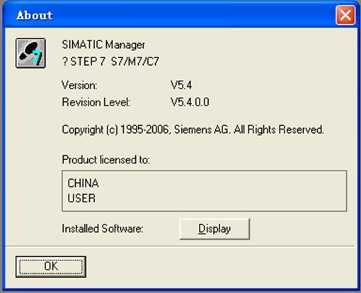

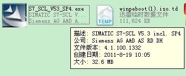

S7-SCL V5.3 incl SP4 与 STEP 7 V5.4 SP3.1 Chinese 匹配可用吗?----
SCLV5.3incl.SP4兼容Step7V5.4PS3.1Chinese.
S7-SCL V5.3 incl SP4 与 STEP 7 V5.4.0.0 英文版匹配可用吗?----兼容
具体的参考兼容性列表:
http://support.automation.siemens.com/CN/view/zh/27461704
