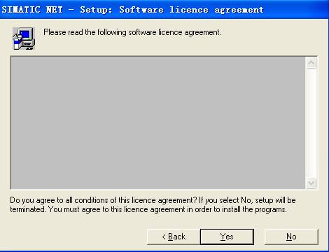

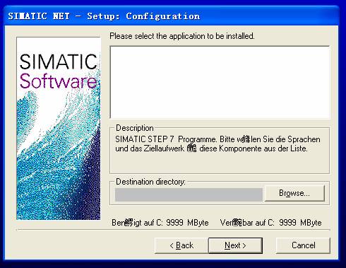

软件之间有冲突,建议你将WINCC完全卸载后重启电脑,再装SIMATIC NET,装完后重启最后装WINCC。一般先安装Step7,再安装Simatic Net,最后安装WinCC。
可参考以下连接:
http://www.ad.siemens.com.cn/service/answer/solution.aspx?Q_ID=22783&cid=1029
http://www.gongkong.com/webpage/forum/200610/8-859A-67E36D2C44E8-1.shtml
《发布了哪些 SIMATIC NET CD 软件版本可用于哪些Microsoft Windows 操作系统?》:
http://support.automation.siemens.com/CN/view/zh/9859007
《SIMATIC NET CD 07/2001上的驱动程序和WinCC 》:
http://support.automation.siemens.com/CN/view/zh/9170543
