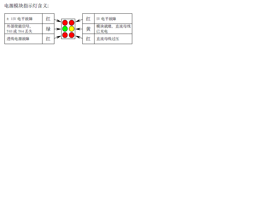

楼主的问题具有一定代表性,需要仔细分析,第一台设备SIMODRIVE,U/E-MODUL,INT-EXT.5/10KW 6SN1146–1AB00–0BA1 无指示无输出,我认为原因有以下几点:
1.有可能电源模块故障,也可能是坐标伺服单元故障,建议按照下面给出的方法做实验,即可判断故障点:
1.1 如果电源模块上所有的灯都不亮,有可能进线电压不正常,用万用表量一下进线电压,三相交流电 交流380V正常否,
1.2 如果进线电压,三相交流电正常,那就请断开电源模块与后面所有驱动连接---直流母线连接、驱动总线连接、设备总线连接,同时短接电源模块上的端子63与9,48、64、112与9,再将动力电送上,用万用表测量直流母线输出有无600VDC,或者625VDC。同时仔细观察在正常情况下,电源模块上的灯有五个红灯应该是灭的,而第四个黄灯亮,直流母线输出有600VDC,或者625VDC。如果无600VDC,或者625VDC,并且第四个黄灯没有点亮,那么电源模块肯定损坏;如果有600VDC,或者625VDC,并且第四个黄灯点亮,那么电源模块正常,问题出在后面的驱动上了,电源模块上的指示灯解释,具体如图_电源模块上的指示灯,
1.3为了判定后一级的某个坐标伺服故障,请一级一级连接所有驱动,当连接上某个驱动时,电源模块上的黄灯熄灭,或者所有指示灯全部熄灭,说明该驱动单元故障,可以直接锁定该故障点。
