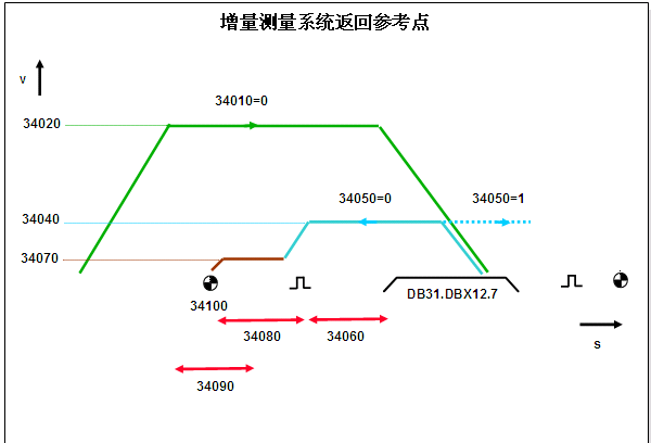

802D 支持直线和旋转的直接测量系统,即第1和第2测量系统,第1测量系统一般是指坐标电机的内置编码器,用于电机的速度环控制,第2测量系统是指安装在工作台上的直线光栅或圆光栅,用于电机的位置环控制,这就是西门子售后人员,为什么说,改变机床参数数组前两个就行的原因,

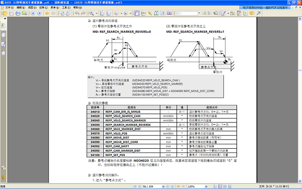

2. 参数 MD 34080 REFP_MOVE_DIST [n]:为参考点位移,是坐标回完参考点后机床坐标显示的数值,
MD 34090 REFP_MOVE_DIST_CORR [n]:是参考点偏移/绝对位移编码偏移,是人为的将机床坐标零点偏移了编码器实际的零标记的距离。
可以看出MD 34090是在 MD 34080 基础上进行的坐标参考点的修正。如图示_机床建立参考点。
