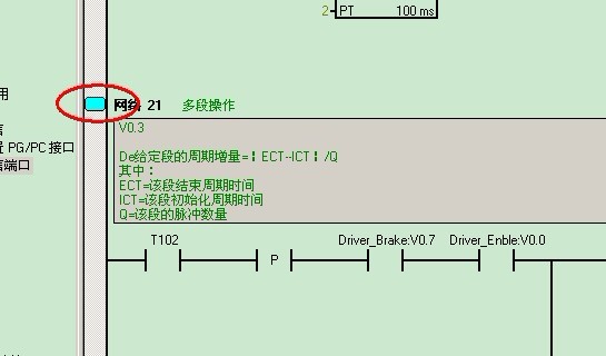

点“切换书签”光标所在的网络前面就会出现、消失书签标记(就是你所说的那个绿色块)。
对经常需要查看的某个特殊网络做这个书签标记,下一次只要点击“上一个书签”或“下一个书签”就能马上找到你所要找的那个网络,不需要辛苦寻找。
是不是和我们阅读图书累了要休息时在所在页加一个书签一样的道理,方便下次继续。ok
