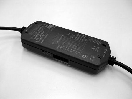

1.多主站RS-232/PPI电缆(6ES7 901-3CB30-0XA0)
图1. 正版RS-232/PPI电缆及其包装盒
因为此电缆能够管理PPI网络令牌,因而支持多主站PPI网络。
它有三个绿灯用于指示电缆的运行:RS 232 发送指示(Tx);RS-232 接收指示(Rx);RS 485 发送指示(PPI)。
图2. 正版电缆细部
此种电缆只能在STEP 7-Micro/WIN32 V3.2 SP4以上版本下才能获得全部的新功能,最高波特率可达187.5K。它有两种工作模式:
  • PPI模式:用于编程时,将DIP开关5设置为“1”,其他开关设置为“0”,其波特率可自适应,此时支持多主站网络通信。
  • 自由口模式:只需设置波特率,开关5及其它开关都设为“0”;此时也可以获得原来普通PC/PPI电缆的功能(不支持多主站)。
RS-232/PPI电缆还用于TP170 micro和TP070配置下载。此时DIP开关5应为“0”。

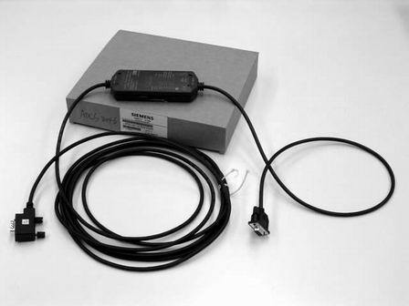

2.多主站USB/PPI电缆(6ES7 901-3DB30-0XA0)
图3. 正版USB/PPI电缆及其包装盒
此种电缆能够管理PPI网络令牌,因而支持多主站PPI网络。 它支持USB V1.1。用于连接PC机的USB通信口和S7-200。
它有三个绿灯用于指示电缆的运行:USB 发送指示(Tx);USB接收指示(Rx);RS 485 发送指示(PPI)。
图4. 电缆细部
此种电缆只能工作在STEP 7-Micro/WIN32 V3.2 SP4以上版本下,波特率为自适应(最高可达187.5K)。它只有一种工作模式即PPI模式,无开关设置。此种电缆不支持自由口通信。
注意:USB/PPI电缆不能用于TP070(或TP170micro)配置画面下载(应使用RS-232/PPI电缆并把DIP开关5设置在OFF),也不能用于使用wipeout.exe程序恢复出厂设置,也不能用于S7-200自由口程序,如Modbus RTU协议库的调试。

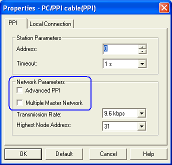

如果使用老电缆与新版本的编程软件Micro/WIN,应在PC/PPI Cable的属性中,取消Advanced PPI和Multi Master Network选项(在Set PG/PC Interface中设置)。

如何设置PPI电缆属性中的Advanced PPI和Multi Master Network选项?
PPI电缆属性中的这两项设置与多主站通信功能有关。
随着计算机技术的发展,仅通过旧型号的PC/PPI电缆已经不能实现多主站通信,因此这两项设置现在已经没有用处。
采用新型号电缆,配合Micro/WIN V3.2 SP4以上版本,可以轻松实现多主站通信。因此应当取消上述两项的选择:
图5. PC/PPI电缆属性

旧电缆能与无线Modem连接在自由口模式下正常工作,为何新电缆不能?
如果能够确认新(6ES7 901-3CB30-0XA0)、旧(6ES7 901-3BF21-0XA0)电缆连接S7-200 CPU与某个设备通信时表现不同,则应考虑新、旧电缆在RS-232侧的区别。
可以使用新电缆的DIP开关6尝试设置RTS的工作模式,通信的双方应当一致。
无线Modem和电缆如何操作DTR信号也有关系。往往这些无线Modem的DTR信号被设置为低电平有效,而不是高电平有效或者“忽略DTR”。如果能够改变无线Modem的设置为“忽略DTR信号”,问题应当可以解决。
如果使用一个单独的RS-232接口“中断盒”,在其中断开引脚4的连接线,新电缆就和旧电缆一致了。

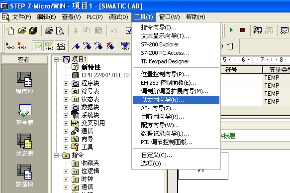

  • 首先你需要用STEP 7-Micro/WIN 软件,在Tools > Ethernet Wizard(以太网向导)中对CP243-1进行配置,为其设定IP地址、子网掩码等。
    5.1 CP243-1以太网向导配置
    CP243-1模块是S7-200系列产品中唯一一款以太网通信模块,它既可以作为西门子以太网S7通信中的客户端,也可作为服务器。那么,如果想通过以 太网通信与PC机中的STEP 7-Micro/WIN软件通信,实现编程的上载、下载或在线监控,以太网向导该如何配置呢?下面将对CP243-1的以太网向导配置做详细描述。
    首先,通过PC/PPI电缆使PC机与S7-200的通信成功,然后进入工具中的以太网向导配置界面,如图1所示:
    图 1 以太网向导配置

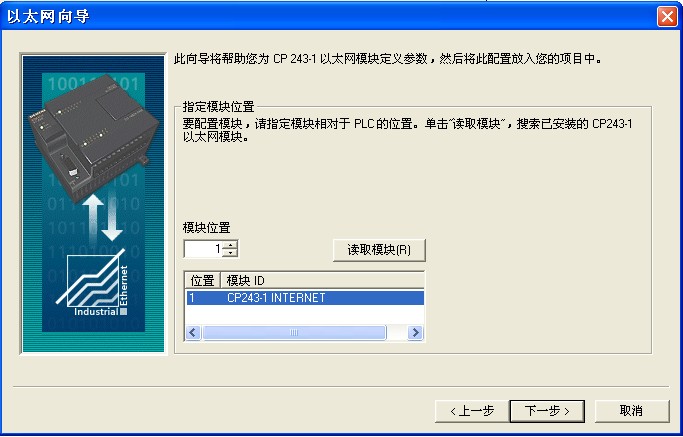

    进入到向导配置界面中,将会看到如图2所示的界面。点击“读取模块”即可读出CP243-1的模块信息,然后双击模块信息,将模块位置添加成功。
    图2 模块位置读取

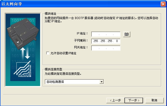

    每个CP243-1模块都需要配置一个IP地址,如图3的界面所示。IP地址的设置需要在指定的对话框中进行设置。
    图3 IP地址分配界面

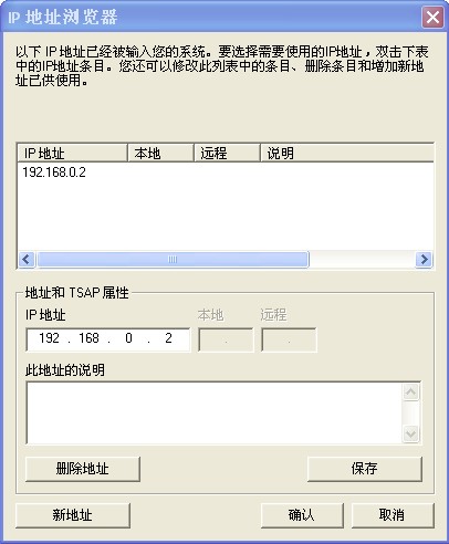

    点击图3中标注的选项,进入图4界面。在该界面中的IP地址栏内填入与PC机同一个网段的IP地址,然后点击保存,并退出该界面。
    图4 IP地址设定

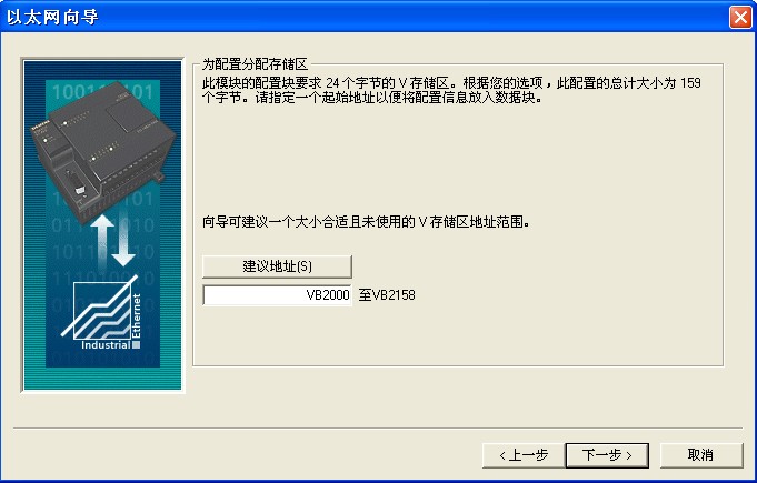

    图6中会对以太网向导配置分配V存储区地址 ,该V区地址在程序的其它地方不能被再次使用。
    图6 分配V存储区地址

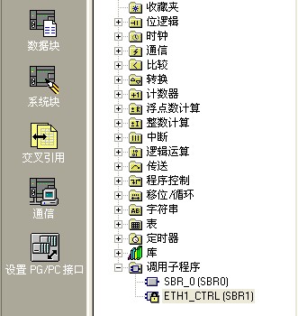

    当配置完以太网向导后,在调用子程序中会找到向导生成的子程序,将其调用在主程序中,如图7所示:
    图7 以太网初始化程序
    全部编译后若没有错误就可以下载到PLC中。下载成功后,需要断电再上电使模块配置生效,此时CP243-1模块上面的指示灯状态为LINK灯与RUN灯常亮,RX/TX灯闪烁。
