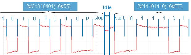

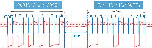

示例:用PLC连续的发送两个字符(16#55和16#EE)(程序如图3和图4),通过示波器测量CPU通讯端口管脚3/8之间的电压,波形如下图1.:
图1.两个字符(16#55和16#EE)的波形图
示例说明:
16进制的16#55换算成2进制等于2#01010101,16进制的16#EE换算成2进制等于2#11101110。如图所示,当数据线上没有字符发送时总线处于空闲状态(高电平),当PLC发送第一个字符16#55时,先发送该字符帧的起始位(低电平),再发送它的8个数据位,依次从数据位的最低位开始发送(分别为1、0、1、0、1、0、1、0),接着发送校验位(高电平或低电平或无)和停止位(高电平)。因为本例中PLC连续的发送两个字符,所以第一个字符帧的停止位结束后便立即发送下一个字符帧的起始位,之间数据线没有空闲状态。假如PLC断续的发送这两个字符,那么当PLC发送完第一个字符帧的停止位后,数据线将维持一段时间空闲状态,再发送下一个字符帧。
字符传输的时间取决于波特率,如果设置波特率为9.6k,那么传输一个字符帧中的一位用时等于1/9600*1000000=104us,如果这个字符帧有11位,那么这个字符帧的传输时间等于11/9600*1000=1.145ms.

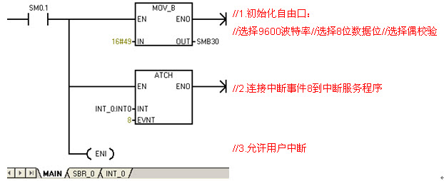

示例:定义端口0为自由口模式,9600波特率,8位数据位,偶校验,程序如下图2.:
图2.通讯口初始化程序

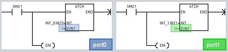

方法一:发送完成中断。通过连接中断服务程序到发送结束事件上,在发送完缓冲区中的最后一个字符时,则会产生一个中断。对通讯口0为中断事件9,对通讯口1为中断事件26。连接中断程序到中断事件示例如下图4.:

方法二:发送空闲位。当port0发送空闲时,SM4.5=1。当port1发送空闲时,SM4.6=1.

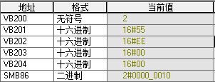

方法二:接收状态字节。SMB86(port0),SMB186(port1)。
当接收状态字节为0,表示接收正在进行。
当接收状态字节不为0,表示接收指令未被激活或者已经被中止。见下表2.
表2.接收状态字节SMB86(port0)/SMB186(port1)

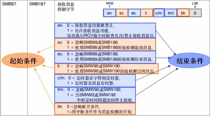

接收指令使用接收信息控制字节(SMB87或SMB187)中的位来定义信息起始和结束条件。必须为接收信息功能操作定义一个起始条件和一个结束条件(最大字符数)。如下图12.
图12.接收控制字节SMB87(port0)/SMB187(port1)

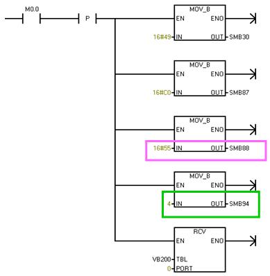

2.起始字符检测
当接收到SMB88/188指定起始字符后,接收信息功能将起始字符作为信息的第一个字符存入接收缓冲区。
起始字符之前的字符被忽略,起始字符和其后的所有字符存入接收缓冲区。
示例:PLC接收的起始条件定义为起始字符检测(设置SMB87中的il=0,sc=1,bk=0,起始字符SMB88=16#55);接收的结束条件定义为最大字符个数SMB94=4。程序如下图15.
图15.起始字符检测程序
示例说明:PLC接收总线上传来的一串字符,16#01、16#02、16#03、16#55、16#AA、16#BB、16#CC,当PLC检测到起始字符16#55后,开始接收并将16#55作为第一个信息字符存入接收缓冲区,起始字符之前的3个字符被忽略。如下图16.

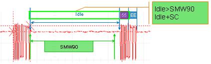

3.空闲线和起始字符
接收指令执行时,先检测空闲线条件,在空闲线条件满足后,检测起始字符。如果接收的字符不是起始字符,则重新检测空闲线条件。
在空闲线条件满足和接收到起始字符之前接收的字符被忽略。起始字符和字符串一起存入缓冲区。
适用于通讯连接线上有多个设备的情况。
示例:PLC接收的起始条件定义为空闲线和起始字符(设置SMB87中的il=1,sc=1,bk=0,空闲线检测时间SMW90=10ms,起始字符SMB88=16#55),结束条件为最大字符个数2.
示例说明:PLC接收总线上传来的数据,分几种情况:
当空闲线条件不满足,即使空闲后出现起始字符,PLC也不开始接收。如图17.
图17.
当PLC先检测到起始字符,再检测到空闲线条件满足,PLC不启动接收。或者当PLC检测到空闲线条件满足后,接收到除起始字符之外的任意字符,PLC也不启动接收。如图18.
图18.
只有当PLC检测空闲线条件满足后,接收到起始字符,PLC才启动接收,在空闲线条件满足和接收到起始字符之前接收的字符被忽略。起始字符和字符串一起存入缓冲区,缓冲区首地址VB200。如图19.
图19.用空闲线和起始字符来启动接收指令

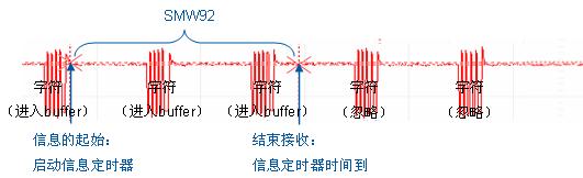

3.信息定时器
当接收启动条件一满足,信息定时器就启动,当时间超过SMW92/192指定的时间,信息定时器时间到结束接收。
示例:PLC接收的结束条件定义为信息定时器(设置SMB87中的c/m=1,tmr=1,信息超时时间SMW92),接收起始条件定义为起始字符检测。
示例说明:PLC接收总线上传来的一串字符,当PLC满足接收条件后启动接收,信息定时器启动,当SMW92时间到时,结束接收。如图24.
图24.用信息定时器来结束接收指令

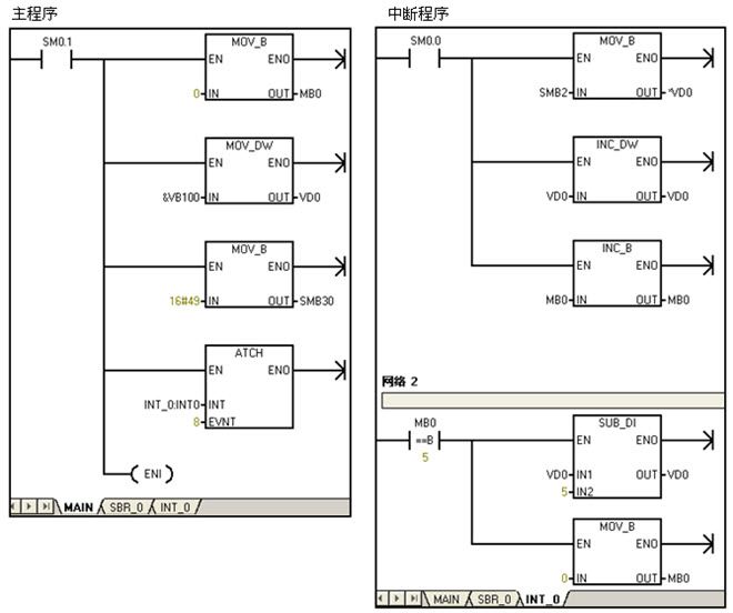

用SMB接收多个字符,如何编程?
由于SMB2只能存储一个字符(一个字节),如果要想接受多个字符,则应当在CPU接收下一个字符之前,在中断程序中通过指针编程将SMB2中存储的字符移出来,以便下一次接收字符。以一个例程说明:如图28.
图28.接收多个字符的程序
VD0作为地址指针指向VB100,当端口0接收到第一个字符,将第一个字符存入SMB2,进入接收中断,将SMB2中的字符复制到指针VD0指向的地址字节VB100中,指针地址加1,VD0指向下一个字节VB101。当接收第二
个字符,将字符存入SMB2,进入接收中断,将SMB2中的第二个字符复制到指针VD0指向的地址字节VB101中,指针地址加1,VD0指向下一个字节VB102。当接收第三个字符时以此类推。
另外,如果需要接收n个字符就结束接收,或者需要接收n个字符后循环接收,可以在中断程序中设置一个标志位,下面我们试举例说明:
例程1,接收到5个字符就结束接收的程序:如图29.
图29.程序
例程2,接收到5个字符后循环接收的程序:如图30.
图30.程序
注意,程序中的的指针不要选择累加器AC,因为累加器不能在主程序和中断程序中传递参数。
