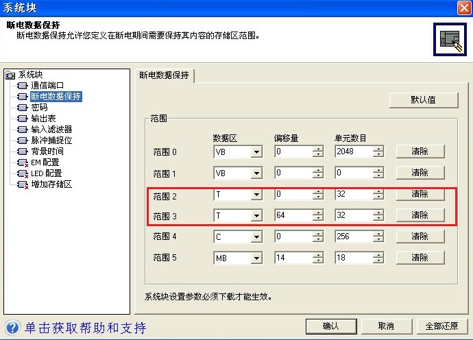

    只有有记忆接通延时定时器 (TONR)具有断电保持功能。如图2,断电保持性在系统块中设置,系统默认设置T0-T31,T64-T95已保持。
    注意:定时器TONR的保持性仅对当前值有效,定时器位不具有保持性。

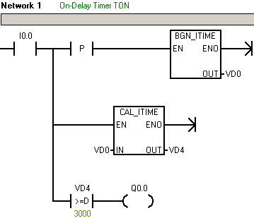

    1.4 时间间隔定时器“BGN_ITIME”和“CAL_ITIME”
    从 STEP 7 Micro/WIN 版本 4 开始,功能块“BGN_ITIME”和“CAL_ITIME” 可用于版本 2 开始的 S7-200 CPUs 。注意:由于输出是双字格式,最大定时时间是49.7天。
    接通延时定时器
    输入点 I0.0 接通(上升沿) 3 秒后(3000 ms), 输出点 Q0.0 置位。
    图3 接通延时定时器

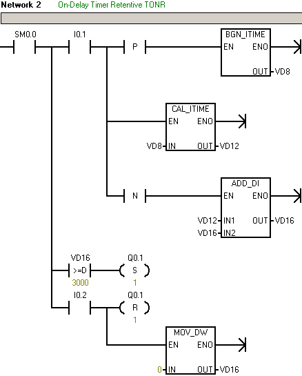

    带记忆的接通延时定时器
    如果输入点 I0.1 的接通时间等于或大于 3 秒 (3000 ms),输出点 Q0.1 置位。输入点 I0.2 用于复位。
    图4 带记忆的接通延时定时器

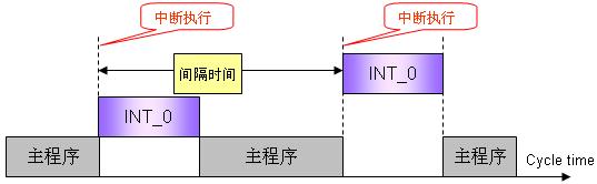

    1、定时中断程序的执行时间必须小于设定的间隔时间,如图1:
    图1. 中断程序的执行时间必须小于间隔时间

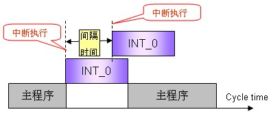

    2、若定时中断程序的执行时间大于设定的间隔时间,则将导致看门狗时间错误;如图2和图3:
    图2. 中断程序的执行时间大于间隔时间
    STEP7 Micro/win编程在线连接PLC,通过菜单栏“PLC”--->“信息”查看到如下图所示的错误:
    图3. 看门狗时间错误提示

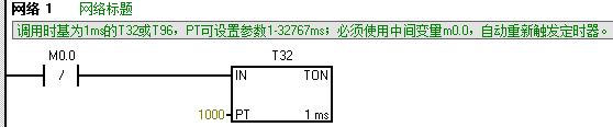

    实现:每1s定时进入中断一次,并作加1累加计数。
    主程序例程:
    图4. 定时器T32主程序例程-1
    注意:必须调用中间变量(如M0.0)来进行自动重新触发定时器,而不能使用T32的常闭点作为其自动触发条件。
    调用的ATCH(中断连接指令),将中断程序INT0(管脚INT)与中断事件号21(EVNT) 联系起来;
    调用ENI(中断允许指令),启用中断事件。

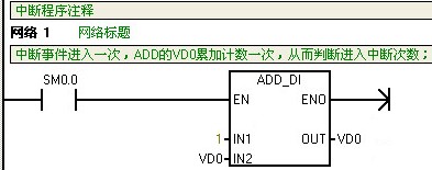

    中断程序例程:
    图6. 定时器T32中断程序例程
    注意:在中断程序中加入累加计数ADD,确认进入中断次数并可由此实现长时间计时。
