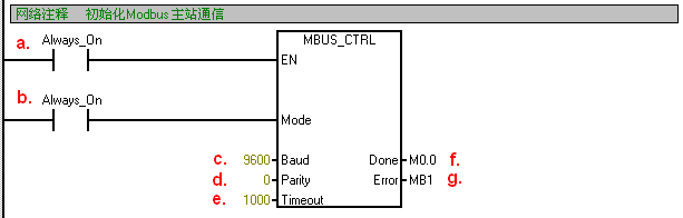

1. 调用 Modbus RTU 主站初始化和控制子程序
使用 SM0.0 调用 MBUS_CTRL 完成主站的初始化,并启动其功能控制:
图 2. 用 SM0.0 调用 Modbus RTU 主站初始化与控制子程序
各参数意义如下:
a. EN 使能: 必须保证每一扫描周期都被使能(使用 SM0.0)
b. Mode 模式: 为 1 时,使能 Modbus 协议功能;为 0 时恢复为系统 PPI 协议
c. Baud 波特率: 支持的通讯波特率为1200,2400,4800,9600,19200,38400,57600,115200。
d. Parity 校验: 校验方式选择
  0=无校验
1=奇较验
2=偶较验
e. Timeout 超时: 主站等待从站响应的时间,以毫秒为单位,典型的设置值为 1000 毫秒(1 秒),允许设置的范围为 1 - 32767。
  注意: 这个值必须设置足够大以保证从站有时间响应。
f. Done 完成位: 初始化完成,此位会自动置1。可以用该位启动 MBUS_MSG 读写操作(见例程)
g. Error 初始化错误代码(只有在 Done 位为1时有效):
  0= 无错误
1= 校验选择非法
2= 波特率选择非法
3= 模式选择非法

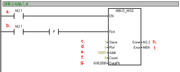

2. 调用 Modbus RTU 主站读写子程序MBUS_MSG,发送一个Modbus 请求;
图 3. 调用Modbus RTU 主站读写子程序
各参数意义如下:
a. EN 使能: 同一时刻只能有一个读写功能(即 MBUS_MSG)使能
  注意:建议每一个读写功能(即 MBUS_MSG)都用上一个 MBUS_MSG 指令的 Done 完成位来激活,以保证所有读写指令循环进行(见例程)。
b. First 读写请求位: 每一个新的读写请求必须使用脉冲触发
c. Slave 从站地址: 可选择的范围   1 - 247
d. RW 从站地址: 0 = 读, 1 = 写
  注意:
1. 开关量输出和保持寄存器支持读和写功能
2. 开关量输入和模拟量输入只支持读功能
e. Addr 读写从站的数据地址:
选择读写的数据类型
00001 至 0xxxx - 开关量输出
  10001 至 1xxxx - 开关量输入
30001 至 3xxxx - 模拟量输入
40001 至 4xxxx - 保持寄存器
f. Count 数据个数 通讯的数据个数(位或字的个数)
  注意: Modbus主站可读/写的最大数据量为120个字(是指每一个 MBUS_MSG 指令)
g. DataPtr 数据指针: 1. 如果是读指令,读回的数据放到这个数据区中
  2. 如果是写指令,要写出的数据放到这个数据区中
h. Done 完成位 读写功能完成位
i. Error 错误代码: 只有在 Done 位为1时,错误代码才有效
  0 = 无错误
1 = 响应校验错误
2 = 未用
3 = 接收超时(从站无响应)
4 = 请求参数错误(slave address, Modbus address, count, RW)
5 = Modbus/自由口未使能
6 = Modbus正在忙于其它请求
7 = 响应错误(响应不是请求的操作)
8 = 响应CRC校验和错误
101 = 从站不支持请求的功能
102 = 从站不支持数据地址
103 = 从站不支持此种数据类型
104 = 从站设备故障
105 = 从站接受了信息,但是响应被延迟
106 = 从站忙,拒绝了该信息
107 = 从站拒绝了信息
108 = 从站存储器奇偶错误
常见的错误:
  • 如果多个 MBUS_MSG 指令同时使能会造成 6 号错误
  • 库存储区被程序其它地方复用,有时也会造成6 号错误
  • 从站 delay 参数设的时间过长会造成主站 3 号错误
  • 从站掉电或不运行,网络故障都会造成主站 3 号错误

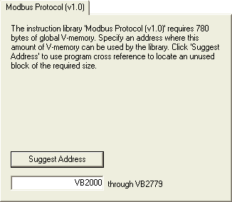

3. 在 CPU 的 V 数据区中为库指令分配存储区(Library Memory)
Modbus Master 指令库需要一个284个字节的全局 V 存储区。
参考:分配库指令数据区

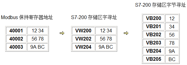

Modbus 地址和 S7-200 存储区地址的映射
S7-200 通过 Modbus Master 和 Slave 协议库通信时,Modbus 地址和 S7-200 内存储区地址的 映射关系都类似。
Modbus 保持寄存器地址映射举例:
Modbus 数字量地址映射举例:

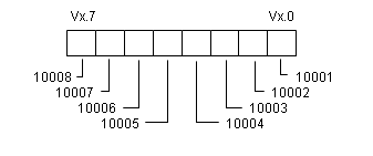

位地址(0xxxx 和 1xxxx)数据总是以字节为单位打包读写。第一个字节中的最低有效位对应 Modbus 地址的起始地址。如下图所示:
图 4. 数字量地址映射举例

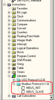

2,检查Micro/WIN的指令树中是否存在Modbus RTU从站指令库(图1),库中应当包括MBUS_INIT和MBUS_SLAVE两个子程序。如果没有,须安装Micro/WIN32 V3.2的Instruction Library(指令库)软件包;
图1. 指令树中的库指令

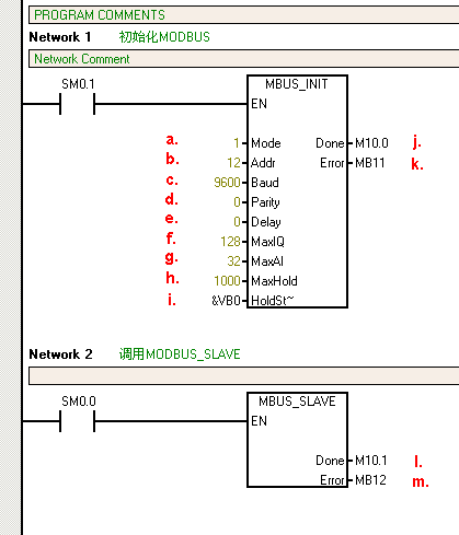

3,编程时使用SM0.1调用子程序MBUS_INIT进行初始化,使用SM0.0调用MBUS_SLAVE,并指定相应参数。关于参数的详细说明,可在子程序的局部变量表中找到;
图2. 调用Modbus RTU通信指令库
图中参数意义如下:
  • 模式选择:启动/停止Modbus,1=启动;0=停止
  • 从站地址:Modbus从站地址,取值1~247
  • 波特率:可选1200,2400,4800,9600,19200,38400,57600,115200
  • 奇偶校验:0=无校验;1=奇校验;2=偶校验
  • 延时:附加字符间延时,缺省值为0
  • 最大I/Q位:参与通信的最大I/O点数,S7-200的I/O映像区为128/128,缺省值为128
  • 最大AI字数:参与通信的最大AI通道数,可为16或32
  • 最大保持寄存器区:参与通信的V存储区字(VW)
  • 保持寄存器区起始地址:以&VBx指定(间接寻址方式)
  • 初始化完成标志:成功初始化后置1
  • 初始化错误代码
  • Modbus执行:通信中时置1,无 Modbus 通信活动时为 0。
  • 错误代码:0=无错误
4,在CPU的V数据区中分配库指令数据区(Library Memory);
5,如有必要,使用主站软件测试。
注意:由子程序参数HoldStart和MaxHold指定的保持寄存器区,是在S7-200 CPU的V数据存储区中分配,此数据区不能和库指令数据区有任何重叠,否则在运行时会产生错误,不能正常通信。注意Modbus 中的保持寄存器区按"字"寻址,即MaxHold规定的是VW而不是VB的个数。
在图2的例子中,规定了 Modbus 保持寄存器区从 VB0 开始(HoldStart = VB0),并且保持寄存器为1000个字(MaxHold=1000),因保持寄存器以字(两个字节)为单位,实际上这个通信缓冲区占用了VB0~VB1999共2000个字节。因此分配库指令保留数据区时至少要从VB2000开始。当然保持区不一定要从VB0开始。
注意:你选用的CPU的V存储区大小!CPU型号不同V数据存储区大小不同。应根据需要选择Modbus保持寄存器区域的大小。

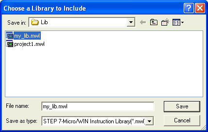

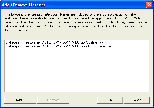

STEP 7-Micro/WIN 的标准指令库

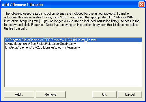

STEP 7-Micro/WIN V4.0 以上版内部已经带有新的指令库,但在未安装西门子 Instruction Library 软件包的情况下,不能显示出来使用。
要使用西门子的标准指令库,必须先安装西门子的指令库软件包 Instruction Library。安装了 Instruction Library 之后,只要安装的 STEP 7-Micro/WIN 版本是最新的,就能获得相应版本的新指令库。安装 Micro/WIN 的升级包(Service Pack)也会更新指令库的版本。
用户可以直接从下面获得西门子 Instruction Library 软件安装包:
Instruction Library

调用STEP 7 - Mciro/WIN32 V3.2 Instruction Library(指令库)需要分配库指令数据区(Library Memory)。库指令数据区是相应库的子程序和中断程序所要用到的变量存储空间。
如果在编程时不分配库指令数据区,编译时会产生许多相同的错误(错误18)。
操作步骤(以Modbus RTU库指令为例):
1,在指令树的Project(项目)中,以鼠标右键单击Program Block(程序块),在弹出的快捷菜单中选择Library Memory。如图1所示:
图1
2,在弹出的选项卡中设置库指令数据区,如图2所示:
图2.缺省情况下是从VB0开始,但因为与Modbus的保持寄存区冲突,所以手动改为VB2000。按"Suggest Address"按钮也可以自动分配。
可以使用Suggest Address(推荐地址)设置数据区,但要注意编程软件设置的数据区地址,只考虑到了其他一般寻址,而未考虑到诸如Modbus数据保持寄存器区等的设置。应当确保不与其他任何已使用的数据区重叠、冲突。不应重复按Suggest Address按钮,否则也会造成混乱。

3.2添加指令库
注意:添加自定义指令库,需要关闭编辑库指令的项目,新建立一个项目。如果要添加其他来源的库指令自然不需要如此。
第一步:在Micro/WIN的File(文件)菜单中选择Add/Remove Libraries...(添加/删除指令库)命令 ;或者在指令树的Libraries(指令库)分支上单击鼠标右键,选择Add/Remove Libraries...
图7. 选择添加/删除指令库命令
添加/删除对话框中将显示已经在本机的Micro/WIN中集成的用户自定义指令库。
图8. 已安装的库指令
第二步:按Add(添加)按钮,选择新定义的库文件路径。用户自定义库将自动添加到Micro/WIN指令树的Libraries分支下。
图9. 选择库文件
缺省情况下,Micro/WIN到图8中的路径下寻找库指令文件。用户也可以指定其他路径。但要注意库文件应当保持在非移动的介质上,如果指定了一个可移动硬盘,则硬盘不在时会发生找不到库的错误。建议用户使用缺省设置。

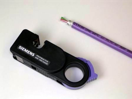

A. 电缆和剥线器。使用FC技术不用剥出裸露的铜线。
图1. 剥好一端的PROFIBUS电缆与快速剥线器(FCS,订货号6GK1905-6AA00)。

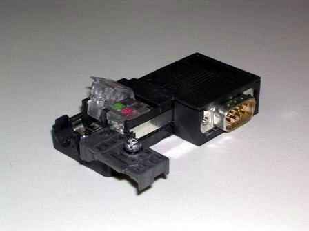

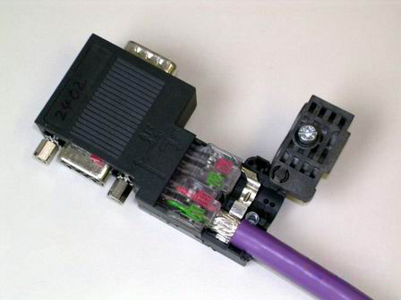

B. 打开PROFIBUS网络连接器。首先打开电缆张力释放压块,然后掀开芯线锁。
图2. 打开的PROFIBUS连接器
C. 去除PROFIBUS电缆芯线外的保护层,将芯线按照相应的颜色标记插入芯线锁,再把锁块用力压下,使内部导体接触。应注意使电缆剥出的屏蔽层与屏蔽连接压片接触。
图3. 插入电缆
由于通信频率比较高,因此通信电缆采用双端接地。电缆两头都要连接屏蔽层。
D. 复位电缆压块,拧紧螺丝,消除外部拉力对内部连接的影响。

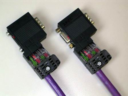

5.2网络连接器
网络连接器主要分为两种类型:带和不带编程口的。不带编程口的插头用于一般联网,带编程口的插头可以在联网的同时仍然提供一个编程连接端口,用于编程或者连接HMI等。
图4. 左侧为不带编程口的网络连接器(订货号:6ES7 972-0BA52-0XA0)
右侧的是带编程口的网络连接器(订货号:6ES7 972-0BB52-0XA0)

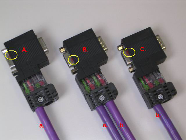

5.3线型网络结构
通过PROFIBUS电缆连接网络插头,构成总线型网络结构。
图5. 总线型网络连接
在上图中,网络连接器A、B、C分别插到三个通信站点的通信口上;电缆a把插头A和B连接起来,电缆b连接插头B和C。线型结构可以照此扩展。
注意圆圈内的"终端电阻"开关设置。网络终端的插头,其终端电阻开关必须放在"ON"的位置;中间站点的插头其终端电阻开关应放在"OFF"位置。
