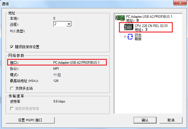

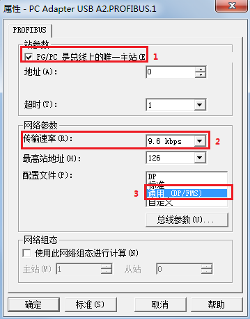

    PC Adapter USB A2 连接EM277 通讯口编程操作步骤
    将PG /PC 接口选为PC Adapter USB A2 .MPI.1/PROFIBUS.1(Auto除外)均可,这里只举例PROFIBUS
    第一步,驱动成功安装后,需要插上电缆,一端连接电脑,另一端与PLC 相连,并且给PLC 供电。
    打开"设置PG /PC 接口":
    图2.1.1. 设置 PG/ PC 接口界面
    • 1. 选择“ PC Adapter USB A2 PROFIBUS.1"
    • 2. 点击” 属性" 设置 PC Adapter USB A2 PROFIBUS.1 的属性
    第二步,进入设置属性界面:
    图2.2.2. 属性设置界面
    • 1. 勾选“ PG/PC 为总线上的唯一主站”
    • 2. EM277波特率自适应,根据整个网络的波特率设置 (如果是CPU自带端口波特率必须设置正确,即与 CPU 通信口的波特率保持一致)
    • 3. EM277不用设置(如果是CPU自带通讯端口需按照步骤3设置)
    第三步,选择完成后,点击“OK”退出设置界面,然后回到“通信”界面。
    图2.1.3. 通信界面
    点击“双击刷新”,搜索到S7-200的站地址及类型等信息。

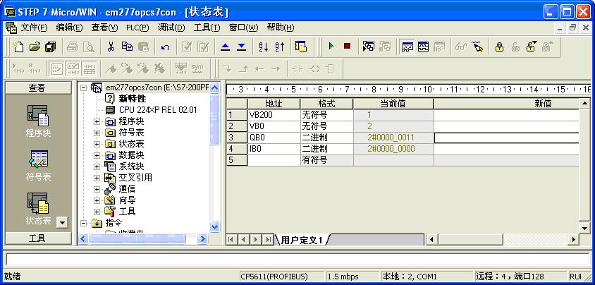

    CP5611连接EM277通讯编程举例
    通讯接口为CP5611 MPI也可以通讯,这里只介绍Profibus
    第一步,在STEP7-Micro/Win 编程软件的Set PG/PC Interface中选择CP5611(PROFIBUS)并点击Properties,
    图2.1.4.选择接口
    第二步,点击“Properties”核对网络参数如图2.4.5,点击“OK”返回图2.1.5,
    图2.1.5.属性选择
    第三步,双击“刷新”搜索200CPU节点地址,选中该节点,地址栏中的远程地址更改为EM277 地址“4”如图2.1.6,点击“OK”退出,通讯配置完成 。
    图2.1.6.扫描S7-200站地址

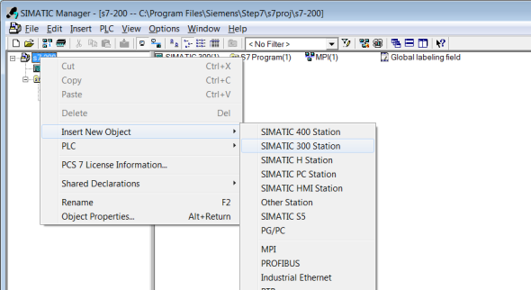

    S7-300与S7-200通过EM277 进行PROFIBUS DP通讯,需要在STEP7中进行S7-300站组态,在S7-200系统中不需要对通讯进行组态和编程,只需要将要进行通讯的数据整理存放在V 存储区,并且S7-300组态EM277 从站时设置正确的地址即可。
    EM277 的地址,在模块本身上的拨码设置分为X0(地址个位)和X10(地址十位);EM277 是波特率自适应的,取决于S7-300的组态,详细配置请看下面配置步骤:
    第一,在STEP 7项目里插入一个S7-300的站:
    图2.2.1. S7-300组态

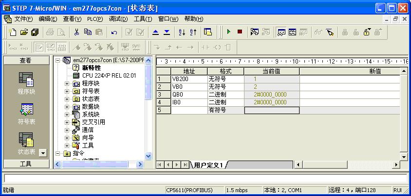

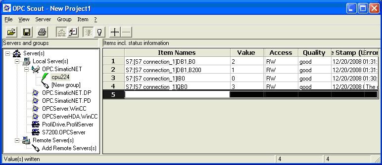

    在S7-200中编写程序将进行交换的数据存放在VB0-VB7,VB8-VB15,分别对应S7-300的PQB0-PQB7和PIB0-PIB7,打开 STEP7中的变量表和STEP7 MicroWin的状态表进行监控,它们的数据交换结果如图2.2.6/图2.2.7所示:
    图2.2.6. 通信数据监控
    图2.2.7. 通信数据监控
    注意:VB0-VB7是S7-300写到S7-200的数据,VB8-VB15是S7-300从S7-200读取的值。EM277上拨位开关的位置一定要和S7-300中组态的地址值一致。如果使用的S7-200通信区域不从VB0开始,则需要设置地址偏移,在S7-300硬件组态中双击 EM277,修改数值0为实际使用的数值即可,如下图所示:

    新建一个项目,通过 Insert >Station >Simatic PC Station 插入一个PC 站,注意站名要更改成Station Configuration Editor 中所命名的Station Name ,即命名为“S7con”,如图2.4.3
    图2.4.3.创建新项目

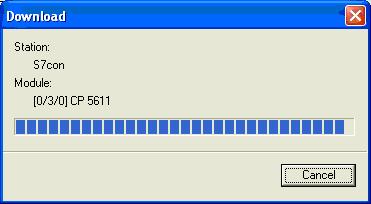

    保存编译无误后,如图2.4.11所示的图标会有黄色箭头标识,将正确组态信息下载到PC Station中,如图2.4.12
    图2.4.11.出现黄色箭头
    图2.4.12.下载进度条

    打开STEP7-Micro/win软件,生成S7-200项目,双击“通讯”功能图标,配置Micro/win与S7-200CPU的连接 ,如图2.4.14
    图2.4.14.设置与S7-200的通信接口
    点击“设置PG/PC接口”设定通讯参数,如图2.4.15选择“CP5611(PROFIBUS)”方式,通过EM277访问200CPU, 该接口参数分配方式不影响OPC Server与S7-200的通讯功能
    图2.4.15.选择接口
    点击“Properties”核对网络参数如图2.4.16,点击“OK”返回图2.4.15

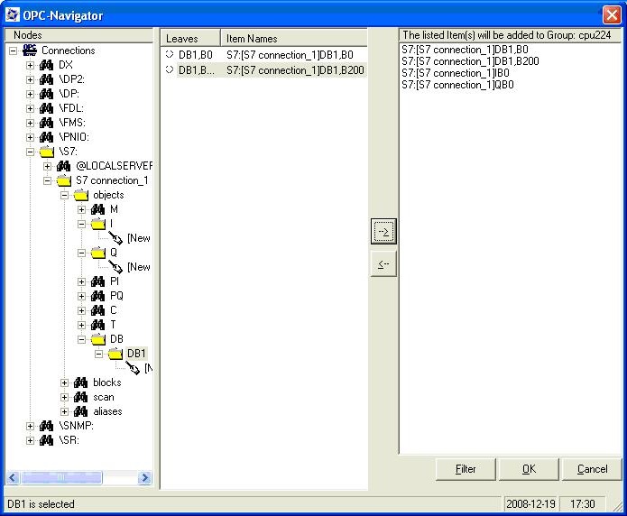

    双击生成的连接组“cpu224”打开OPC-Navigator,选择“S7”协议,自动显示已组态的S7 connection_1,点击“objects”显示所有通讯数据区,以I/M/Q/DB为例创建通讯数据,如下图2.4.20,图2.4.21,图2.4.22点击“→”将条目移送到右侧窗口,点击“OK”,如通讯正常,则在图2.2.24 中“Quality”一栏中显示为“good”
    图2.4.20.定义I区变量
    图2.4.21.定义Q区变量
    图2.4.22.定义V区变量

    在200CPU侧对V变量赋值如图2.4.23,VB200和VB0
    图2.4.23.状态监视
    在OPC Scout中对应DB变量接收无误,如图2.4.24,DB1.DBB200和DB1.DBB0
    图2.4.24.OPC Scout监视
    在OPC Scout中对Q变量赋值,如图2.4.25,QB3
    图2.4.25.OPC Scout中修改QB3
    200CPU中对应Q变量接收无误,如图2.4.26,QB3
    图2.4.26. S7-200监视QB3

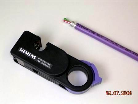

    A. 电缆和剥线器。使用FC技术不用剥出裸露的铜线。
    图3.1.1. 剥好一端的PROFIBUS电缆与快速剥线器(FCS,订货号6GK1905-6AA00)。
