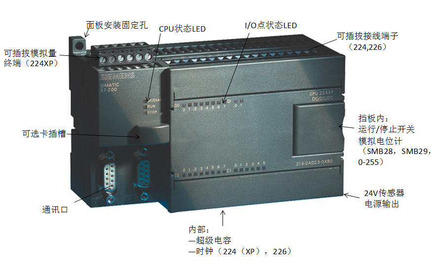

(3)CPU概述整体了解S7-200 CPU的各个部件:
通讯口:CPU通常有一个或者两个通讯口用于编程、监控程序、执行S7-200之间的PPI通讯或者与S7-300、S7-400之间MPI通讯,还可以与其他厂家设备之间Modbus通讯或串型通讯;
35mm导轨夹子:可将CPU固定在35mm的导轨上;
可插拔接线端子:方便使用者在更换CPU时不需要重新接线;
面板安装固定孔:将CPU安装在面板上;
24V传感器电源输出:可为其他设备提供24V直流电源;
CPU内部:有超级电容,用于CPU断电后的数据保持,还有实时时钟,可以提供年月日时分秒的日期和时间数据;
I/O点状态LED:显示CPU上集成I/O的当前状态;
CPU状态LED:显示CPU的当前运行状态;
可插拔模拟量终端:只有CPU224 XP有此模块,集成有两路模拟量输入和一路模拟量输出;
可选卡插槽:用于插入CPU存储卡或电池卡;
打开右侧挡板还会看到运行/停止开关、模拟电位计。

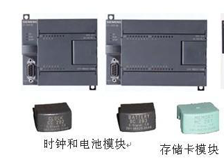

(5)存储卡与电池卡
S7-200CPU具有实时时钟功能,CPU224及以上的CPU具有内置的实时时钟,CPU221和CPU222需要外加实时时钟卡才具有实时时钟的功能。去除CPU上面通讯口上方的塑料盖就可以将卡插入到空槽内。在CPU内部有一个超级电容,在掉电后为RAM存储器提供电源缓冲,保存时间可达几天之久。
S7-200还可选用外插电池卡,在超级电容耗尽后为RAM存储区提供电源缓冲,在连续不供电时可保持数据达200天,电池卡同样可插入塑料盖下的空槽内。
外插存储卡可用来保存用户程序、数据记录、配方数据以及一些其他文件等,为了把存储卡中的程序传送到CPU中必须要先插入存储卡,然后给CPU上电,程序将自动复制到RAM及EEPROM中,存储卡可带电插拔,CPU进入上电状态时,若存储卡是空白的或者存储的是不同类型CPU的程序会导致错误,高型号的CPU可读出低型号CPU写入的存储卡,反之则不行。

b) 新的时钟/电池卡(6ES7 297-1AA23-0XA0)能否用在老型号的CPU上?
答:新的时钟/电池卡只能用在新版本的CPU(23版),不能用在旧型号的CPU上(如21/22版);旧版本的时钟/电池卡也不能用在新版CPU上。
