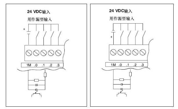

EM221 24VDC输入的模块可以接成漏型或是源型,只要每一组接成一样就行,输入点可以分组接不同的电源,这些电源之间没有联系也可以。
漏型输入:对应的输入器件为PNP型,高电平有效,共阴极,电流向输入点流入;
源型输入:对应的输入器件为PN型,低电平有效,共阳极,电流从输入点流出。

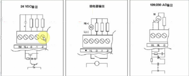

(3)数字量输出接线
数字量输出模块有4点、8点输出,4点输出分为晶体管输出和继电器输出,8点输出分为晶体管输出、继电器输出和交流输出,晶体管输出只能接成源型24V直流输出,电流从输出点流出,继电器输出是一组共用了一个公共端的干接点,可以接交流或直流,电压等级最高到220V,但要保证一组输出接同样的电压,继电器输出点接直流输出时功能端接正或负都可以,EM222的接线方式可作为CPU集成输出点的参考。

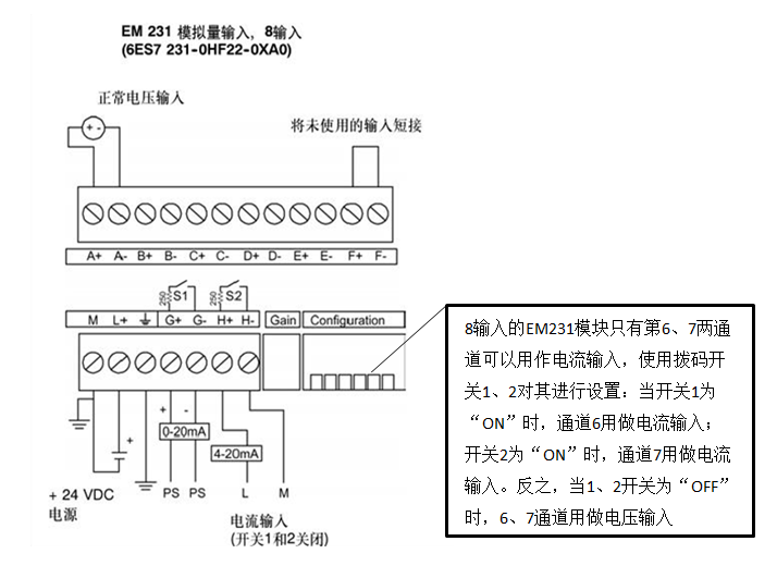

对于电压型传感器,如果将信号接在A通道上则信号正接A+,信号负接A-,模块上如果有没有使用的通道,如B通道,则需短接B+、B-。应用模拟量模块时,需要根据输入信号的规格,设置右下角的DIP开关,DIP开关只对输入信号有效,并且对所有的输入通道都是相同的,例如EM231输入信号是0-20mA,则需要将拨码开关1、2拨到ON的位置,3拨到OFF,这样4个开关都将测量0-20mA信号。
8输入EM231模块接线方法与4输入EM231模块类似,但只有最后两个通道,即第6、7两通道,可以用作电流输入,使用拨码开关1、2对其进行设置,当开关1为"ON"时,通道6用做电流输入;开关2为"ON"时,通道7用做电流输入。反之,当1、2开关为"OFF"时,6、7通道用做电压输入。

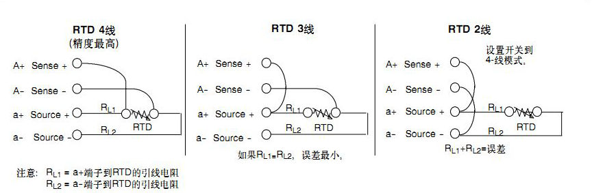

EM231 RTD模块用于对精确度要求较高的场合,可以用来测量Cu、Pt、Ni等电阻类温度信号;
按照热电阻的要求,可以有4线、3线、2线的接线方式,EM231 RTD模块需要根据不同的热电阻型号及温度系数值来进行拨码开关设置,所以在设置前要确定型号;
EM231 RTD模块如果有未使用的通道,必须串接电阻值和RTD的标称值相同的电阻,否则会影响温度的测量;
EM231 RTD模块测量出来的值只需要除以10即是需要得出的温度值。

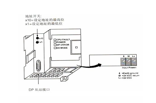

(7)EM277EM277是智能模块,其通信速率为自适应。在S7-200CPU中不用做任何关于PROFIBUS-DP的配置和编程工作,只需对数据进行处理。PROFIBUS-DP的所有配置工作由主站完成,在主站中需配置从站地址及I/O配置。
EM277作为一个PROFIBUS-DP从站模块,其相关参数是以GSD文件的形式保存的,在主站中配置EM277需要安装相应的GSD文件,一个网络上最多只能有99个EM277站,是因为其地址开关设置的限制。

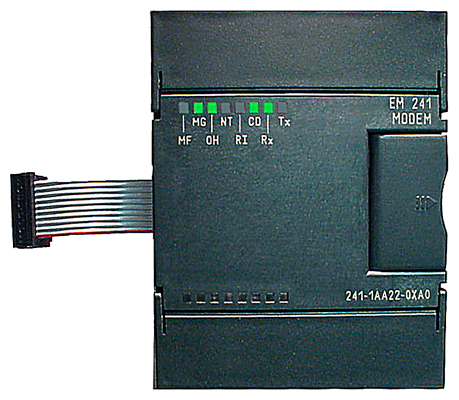

(8)EM241
EM241为标准的V34十位调制解调器,与大多数内置或外置的调制解调器兼容,不与十一位调制解调器兼容。EM241模块接线简单,需要供应24V电源,使用自带RG11电话线接口连接电话线,扁平电缆连接S7-200。EM241适用于各个国家的使用,所以设置国家代码后,上电时EM241把自己的通信标准按照所设置的国家代码初始化,例如将国家代码设置为06,即可适用于中国的电话网,因为中国的电话标准为GB3482,国家代码设置后必须重新给CPU上电新的设置才起作用,此模块只能应用于模拟电话网。
