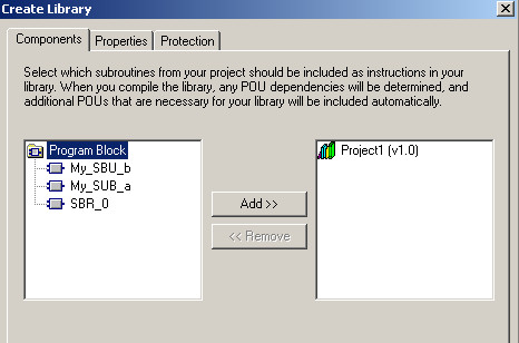

上图中有子程序SBR1和SBR2,这两个子程序在项目中被多次调用,此时便可将这两个子程序做成指令库,之后使用时可直接调用而不需再做额外的编程。

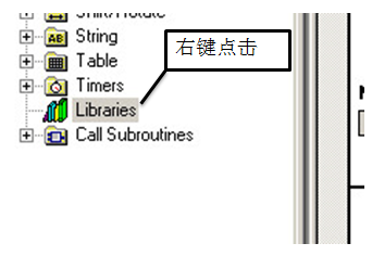

首先在软件中右键点击函数库,点击创建库(Create Library);
点击以后可以在组件中选择程序块,选择My_SUB_b子程序为指令库的一个组件;

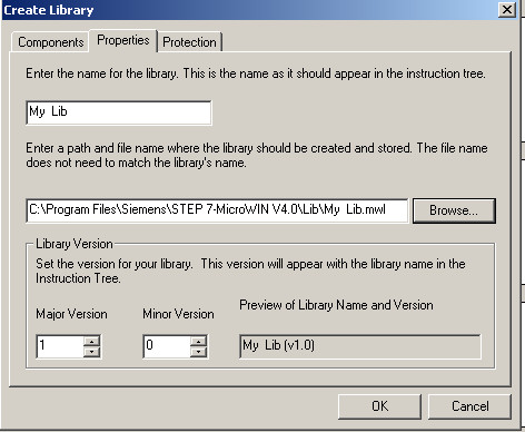

选择之后给指令库输入名称,选择保存路径并定义指令库的版本;

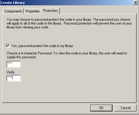

之后可以选择设置密码;
保存之后指令库创建成功,创建成功后右键点击函数库,选择/删除添加指令库,选择自己创建的指令库后点击添加(ADD)便可完成指令库的添加,同理点击删除(Remove)便可完成指令库删除操作。

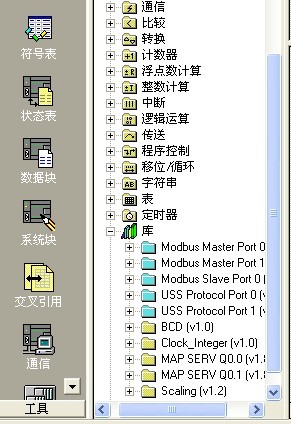

STEP7-Micro/WIN的标准指令库:
1) USS通信协议库:
可使CPU通信口Port0和Port1支持与Micro-Master3(MM3系列)和Micro-Master4(MM4系列,如MM420、MM430、MM440等)、SINAMICS G110系列的USS通信控制,通过一些预先编好的子程序和中断程序,以方便地控制变频器的运行和读写其参数。
2) Modbus RTU Slave(从站)通信协议库
可使CPU通信口Port0支持Modbus RTU从站通信功能。
3) Modbus RTU Master(主站)通信协议库
可使CPU通信口Port0和Port1支持Modbus RTU主站通信功能。

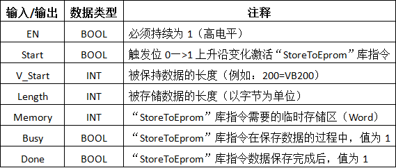

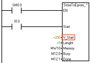

2) EEPROM数据写入指令库
EEPROM数据写入指令库用于将连续V存储区中的数据(例如VB200至VB205)写入EEPROM,使其永久保持。
成功添加指令库后,用户可以在STEP7-Micro/WIN的指令树中找到'EEPROM(V10.)'

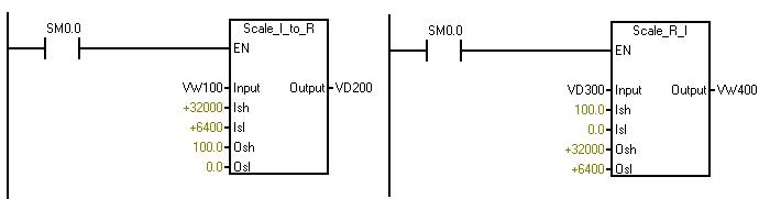

3) 模拟量比例换算库
模拟量比例换算库:使用一个0-20mA的模拟量信号输入,在S7-200CPU内部,0-20mA对应数值范围0-32000;对于4-20mA的信号,对应的内部数值为6400-32000。使用该库可以实现具体的物理量数值(如压力值、流量值)、或者对应物理量占量程的百分比数值与S7-200测量整数值转换。
上图分别为将测量整数值转化为实际工程量程序和将实际值装化为S7-200输出整数值程序。左图中,0sh、0sl分别表示工程量的上下限值,lsh、lsl分别表示S7-200测量值的上下限,通过在Input输入测量值,在Output得到转换后的物理量数值。右图中,lsh、lsl表示工程物理量百分比的上下限,0sh、0sl表示S7-200输出整数值的上下限,通过在Input输入工程物理量的百分比从而在Output得到转换后的测量整数值。另外,也可以通过Scale_R_to_R指令将百分比转换为工程物理量的实际值。
