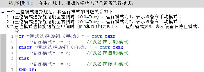

帖子标题:【SCL编程案例】设备运行模式显示
帖子内容:

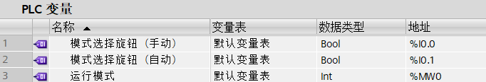

下面分享一个应用在生产线上,根据旋钮状态显示设备运行模式的程序(应用场景),该程序可以通过三位模式选择旋钮的不同状态,来显示相应的运行模式(功能说明),程序使用的是西门子S7-1500 PLC(硬件配置),通过TIA Portal STEP7 V19进行编程(使用版本),详细代码请见附录(程序结构,编程语言和注释)
附录:
1.程序运行在S7-1500 PLC中,在PLC变量表中建立变量,如图1所示:
图1 PLC变量表
2.在主程序OB1的程序段1中,使用SCL进行编程,如图2所示:
图2 SCL程序
