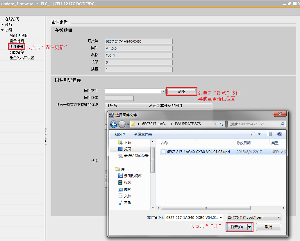

2. 从"Functions"文件夹中选择"固件更新"(Firmware update),并单击"浏览"(Browse) 按钮并导航至包含固件更新文件的位置。如图2所示。
图2. 浏览固件更新包
3.浏览到新版本固件后,点击“运行更新”按钮,即可执行更新CPU固件操作。如图3所示。
图3. 运行更新固件
在加载固件更新时会显示进程对话框。固件更新完成后,对话框会提示您使用新固件启动模块。

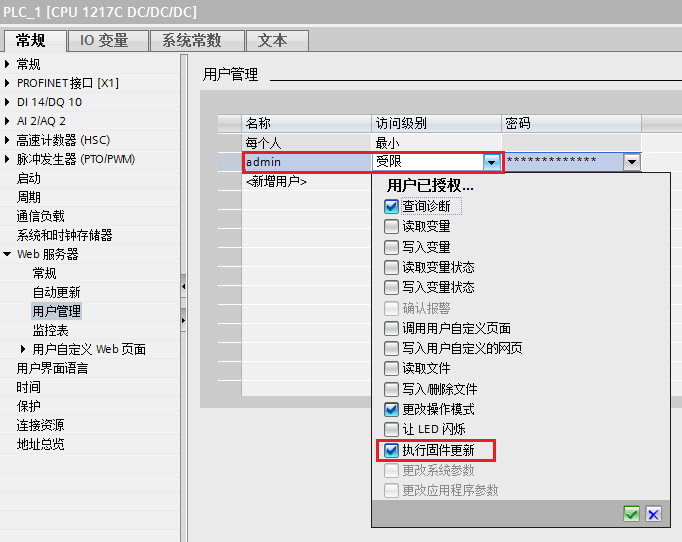

2.组态Web服务器用户权限。
为了使能Web服务器升级固件功能,需要组态Web服务器访问CPU的权限,需要在Web服务器属性的“用户管理”中添加授权的用户名、访问权限和密码。
本例需要开放“执行固件更新”权限,如图5所示。
图5.添加用户并开放固件更新权限
将上述的Web服务器组态下载到CPU后,授权用户就可以通过Web服务器访问CPU。

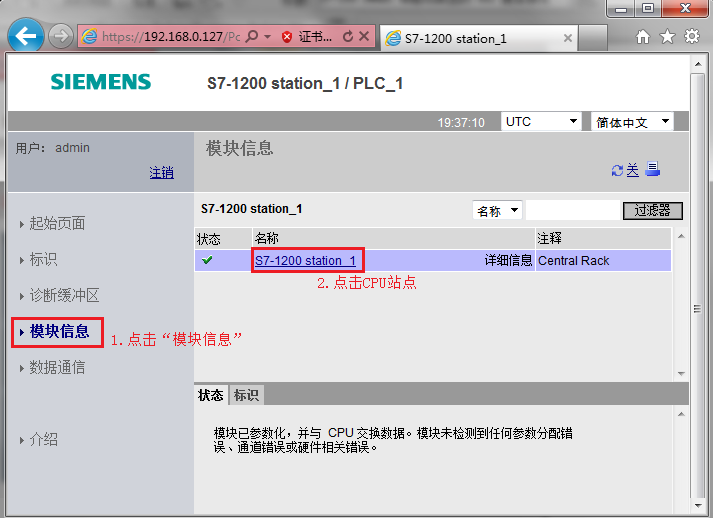

4.登录授权用户后,点击“模块信息”,然后点击相应PLC站点名称,即可查看PLC 站点信息,如图7所示。
图7.查看模块信息

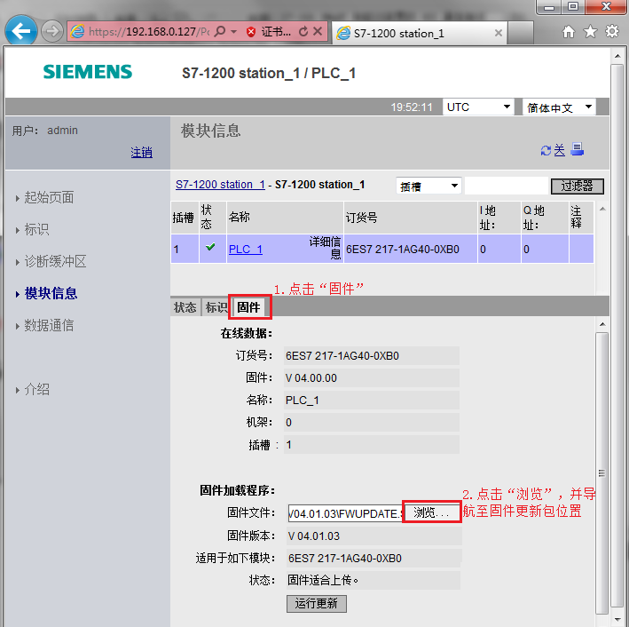

3.在PLC站点信息显示页面,点击“固件”按钮,并"浏览"至固件更新包,点击“运行更新”按钮,即可执行CPU固件更新操作。如图8所示。
图8.浏览固件并更新
