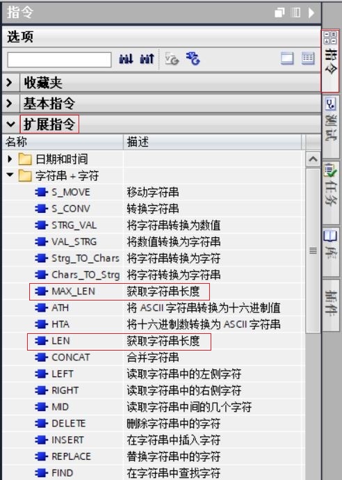

移动和转换字符串
1. 移动和转换字符串指令的调用,如图1所示。
图1. 移动和转换字符串指令

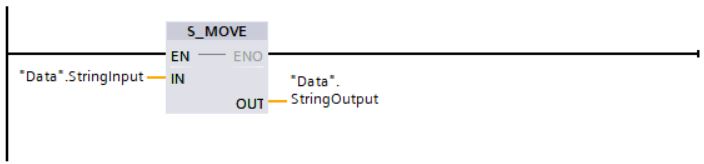

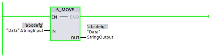

(1)移动字符串指令S_MOVE。
S_MOVE指令可以将参数IN中的字符串写入到参数OUT中的指定数据区域。
在全局DB中创建两个String类型变量,用来保存数据,如图2所示:
图2. 在全局DB中创建变量
在OB1中调用S_MOVE指令,并连接参数,如图3所示:
图3. 在OB1中调用S_MOVE指令
将需要复制的字符串("StringInput")通过输出参数OUT("StringOutput")输出,如图4所示:
图4. S_MOVE指令执行结果

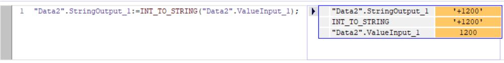

(2)转换字符串指令S_CONV。
S_CONV指令可以将参数IN中的数值转换为OUT输出中指定的数据格式,下面列出了可能进行数值转换的数据类型:
1)将字符串转换为数字值
参数IN中的数值数据类型为STRING,WSTRING;参数OUT中数值的数据类型为CHAR,WCHAR,USINT,UINT,UDINT,SINT,INT,DINT,REAL,LREAL。
2)将字符串转换为字符串
参数IN中的数值数据类型为STRING,WSTRING;参数OUT中数值的数据类型为STRING,WSTRING。
3)将数字值或字符转换为字符串
参数IN中的数值数据类型为CHAR,WCHAR,USINT,UINT,UDINT,SINT,INT,DINT,REAL,LREAL;参数OUT中数值的数据类型为STRING,WSTRING。
4)将字符转换为字符
参数IN中的数值数据类型为CHAR,WCHAR;参数OUT中数值的数据类型为CHAR,WCHAR。

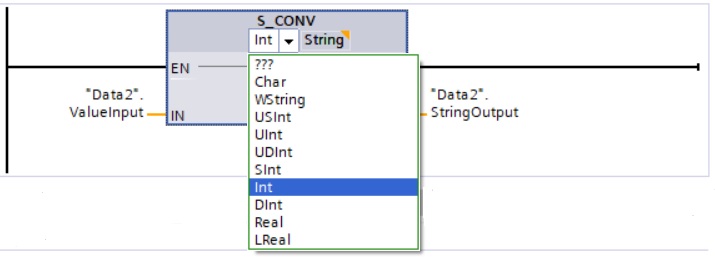

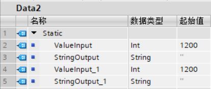

在全局DB中创建四个变量,用来保存数据,如图5所示:
图5. 在全局DB中创建变量
在OB1中调用S_CONV指令,并连接参数,选择数据类型。在第一个选项中选择待转换的数据类型("ValueInput"),本例中为Int类型;在第二个选项中选择待生成字符串的数据类型("StringOutput"),本例中为String类型,如图6所示:
图6. 在OB1中调用S_CONV指令
将需要转换的数值("ValueInput")转换为输出格式,在字符串开头处的空白区域写入空格,转换结果以字符串形式通过输出参数OUT("StringOutput")输出,如图7所示:
图7. S_CONV指令执行结果(LAD语言)
注:如果使用SCL语言调用S_CONV指令,当数字值转换为字符串时,字符串的第一个字符不会使用空格进行填充,如图8所示:
图8. S_CONV指令执行结果(SCL语言)

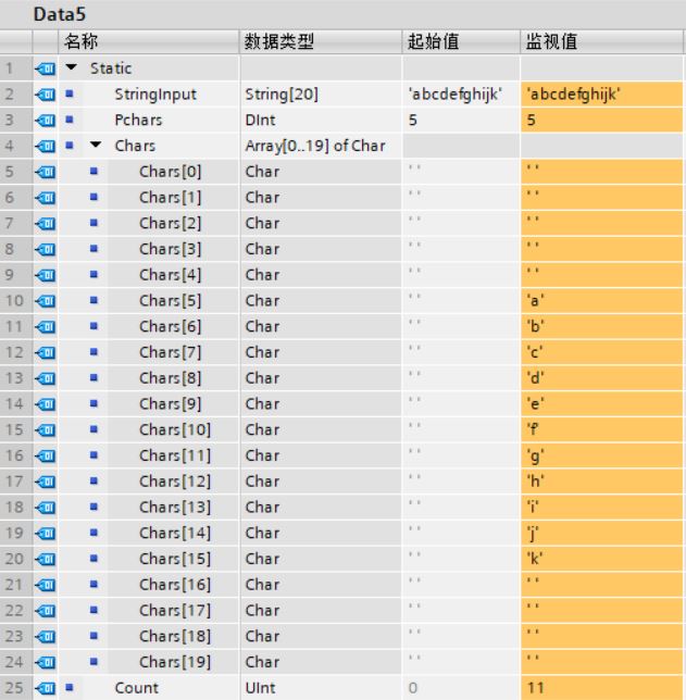

(1)将字符串转换为字符指令Strg_TO_Chars。
Strg_TO_Chars指令可以将数据类型为String的字符串复制到Array of Char或Array of Byte中,或将数据类型为WString的字符串复制到Array of WChar或Array of Word中。下面介绍指令的参数:
1)STRG表示复制操作的源。
2)PCHARS表示Array of (W)CHAR / BYTE / WORD 结构中的位置,从该位置处开始写入字符串的相应字符。
3)CHARS表示复制操作的目标,将字符复制到 Array of (W)CHAR/ BYTE/ WORD 数据类型的结构中。
4)CNT表示移动的字符数量。
在全局DB中创建四个变量,用来保存数据,如图17所示:
图17. 在全局DB中创建变量
在OB1中调用Strg_TO_Chars指令,并连接参数,选择字符串的数据类型,如图18所示:
图18. 在OB1中调用Strg_TO_Chars指令
将根据Array of Char数据类型创建一个包含各个字符的结构。CHARS结构("Chars")的长度为20个字符(Array...[0..19])。根据参数PCHARS("Pchars")的值"5",从该结构的第五个字符开始写入("0"-"4"为空,"5"包含字符串("StringInput")的第一个字符)。在字符串("StringInput")的字符写入到结构("Chars")后,待创建结构的后面字符将写入为空。字符串中移动的字符数通过输出参数CNT("Count")输出,如图19所示:
图19. Strg_TO_Chars指令执行结果

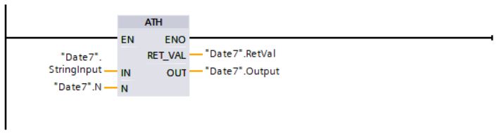

(1)将ASCII字符串转换为十六进制值指令ATH。
ATH指令可以将输入参数中指定的ASCII字符串转换为十六进制数,转换结果输出到输出参数中。下面介绍指令的参数:
1)IN表示指向 ASCII 字符串的指针。
2)N表示待转换的 ASCII 字符数。
3)RET_VAL表示指令的状态。
4)OUT表示十六进制数。
在全局DB中创建四个变量,用来保存数据,如图24所示:
图24. 在全局DB中创建变量
在OB1中调用ATH指令,并连接参数,如图25所示:
图25. 在OB1中调用ATH指令
将输入的ASCII字符串("StringInput")根据待转换的ASCII字符数N("N"),共五个字符(N的值为"5"),转换为十六进制数并输出到输出参数("Output")中,指令的状态("RetVal")为16#0000,表示无错误,如图26所示:
图26. ATH指令执行结果

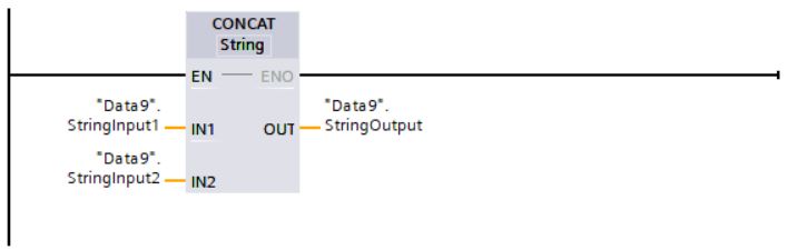

合并字符串指令CONCAT。
CONCAT指令可以将输入参数IN1中的字符串和IN2中的字符串合并在一起,结果以String或WString格式输出到输出参数中。
在全局DB中创建三个变量,用来保存数据,如图31所示:
图31. 在全局DB中创建变量
在OB1中调用CONCAT指令,并连接参数,选择字符串的数据类型,如图32所示:
图32. 在OB1中调用CONCAT指令
第二个字符串("StringInput2")中的字符附加到第一个字符串("StringInput1"),并通过输出参数OUT("StringOutput")输出结果,如图33所示:
图33. CONCAT指令执行结果

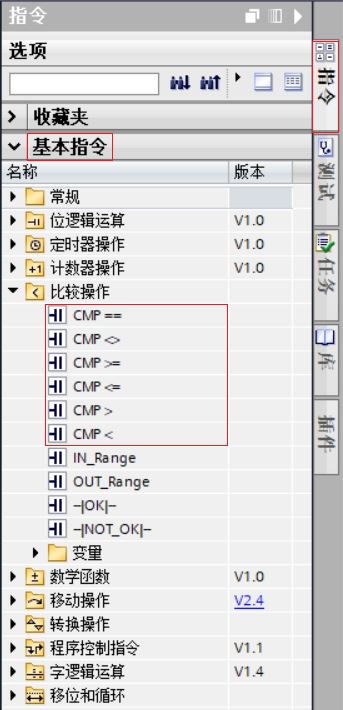

比较字符串
1. 比较字符串指令的调用,如图34所示。
图34. 比较字符串指令
2. 比较字符串指令的使用。

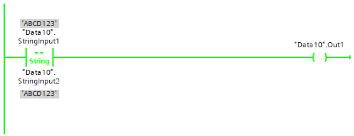

比较字符串指令CMP==,CMP<>,CMP>=,CMP<=,CMP>,CMP<。
这些指令可以比较两个字符串数据类型的<操作数1>和<操作数2>是否相等,不相等,大于或等于,小于或等于,大于,小于;如果满足比较条件,则指令返回逻辑运算结果(RLO)"1"。如果不满足比较条件,则该指令返回逻辑运算结果(RLO)"0"。
在全局DB中创建六个变量,用来保存数据,如图35所示:
图35. 在全局DB中创建变量
在OB1中调用CMP==指令,<操作数1>(“StringInput1”)和<操作数2>(“StringInput2”)是字符串类型,CMP==指令中选择String数据类型,因为两个操作数相同,满足比较条件,因此输出("Out1")为TRUE,如图36所示:
图36. CMP==指令执行结果
在OB1中调用CMP>指令,<操作数1>(“StringInput3”)和<操作数2>(“StringInput4”)是字符串类型,CMP>指令中选择String数据类型,因为<操作数1>(“StringInput3”)大于<操作数2>(“StringInput4”),(根据字符的ASCII码从左侧开始比较字符(例如:"a"大于"A"),第一个不同的字符决定比较结果),满足比较条件,因此输出("Out2")为TRUE,如图37所示:
图37. CMP>指令执行结果

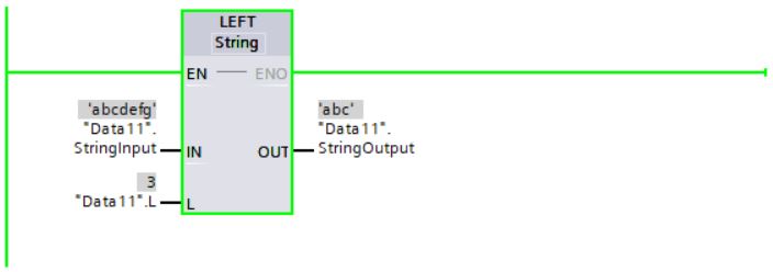

(1)读取字符串中的左侧字符指令LEFT。
使用指令LEFT提取以IN("StringInput")输入参数中字符串的第一个字符开头的部分字符串,在L("L")参数中指定要提取的字符数,提取的字符以String或WString格式通过OUT("StringOutput")输出参数输出,如图42所示:
图42. 在OB1中调用LEFT指令

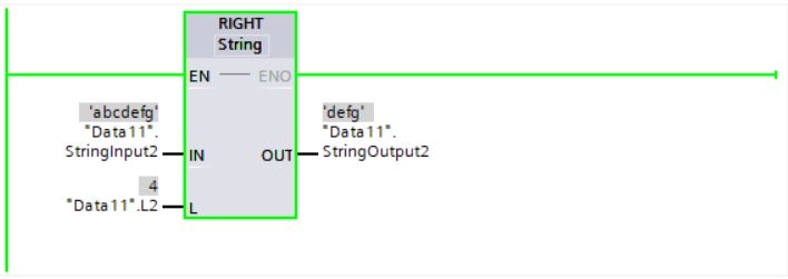

(2)读取字符串中的右侧字符指令RIGHT。
使用指令RIGHT提取IN("StringInput2")输入参数中字符串的最后几个字符,在L("L2")参数中指定要提取的字符数,提取的字符以String或WString格式通过OUT("StringOutput2")输出参数输出,如图43所示:
图43. 在OB1中调用RIGHT指令

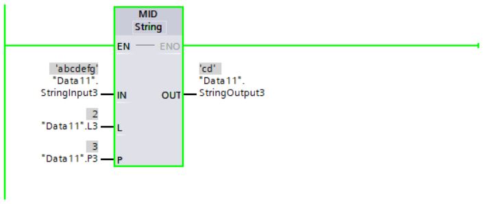

(3)读取字符串中间的几个字符指令MID。
使用指令MID提取IN("StringInput3")输入参数中字符串的一部分,使用P("P3")参数指定要提取的第一个字符的位置,使用L("L3")参数定义要提取的字符串的长度,OUT("StringOutput3")输出参数中输出提取的部分字符串,如图44所示:
图44. 在OB1中调用MID指令

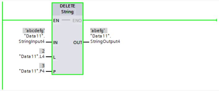

(4)删除字符串中的字符指令DELETE。
使用指令DELETE删除IN("StringInput4")输入参数中字符串的一部分,使用P("P4")参数指定要删除的第一个字符的位置,在L("L4")参数中指定要删除的字符数,剩余的部分字符串以String或WString格式通过OUT("StringOutput4")输出参数输出,如图45所示:
图45. 在OB1中调用DELETE指令

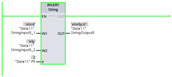

(5)在字符串中插入字符指令INSERT。
使用指令INSERT将IN2("StringInput5_2")输入参数中的字符串插入到IN1("StringInput5_1")输入参数中的字符串中,使用P("P5")参数指定开始插入字符的位置,结果以String或WString格式通过OUT("StringOutput5")输出参数输出,如图46所示:
图46. 在OB1中调用INSERT指令

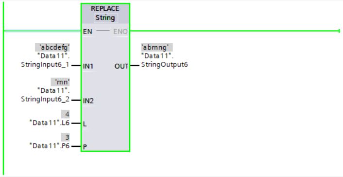

(6)替换字符串中的字符指令REPLACE。
使用指令REPLACE,可将IN1("StringInput6_1")输入中字符串的一部分替换为IN2("StringInput6_2")输入参数中的字符串,使用P("P6")参数指定要替换的第一个字符的位置,使用L("L6")参数指定要替换的字符数,结果以String或WString格式通过OUT("StringOutput6")输出参数输出,如图47所示:
图47. 在OB1中调用REPLACE指令

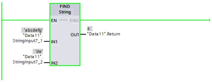

(7)在字符串中查找字符指令FIND。
使用指令FIND,可在IN1("StringInput7_1")输入参数中的字符串内搜索IN2("StringInput7_2")输入参数中的字符串,开始搜索字符串的字符位置通过OUT("Return")输出参数输出,如图48所示:
图48. 在OB1中调用FIND指令
