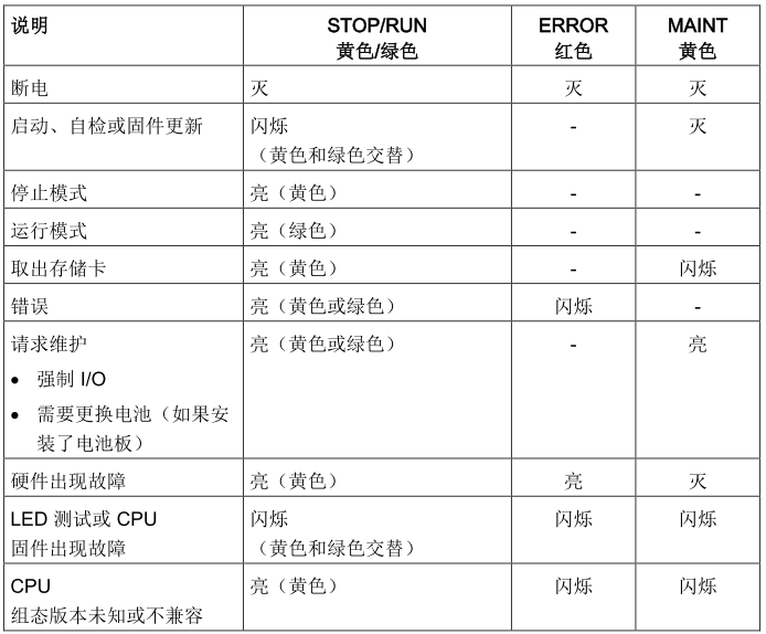

CPU 状态指示灯
CPU 提供以下状态指示灯:
  1. STOP/RUN
    – 黄色常亮指示 STOP 模式
    – 纯绿色指示 RUN 模式
    – 闪烁(绿色和黄色交替)指示 CPU 处于 STARTUP 模式
  2. ERROR
    – 红色闪烁指示有错误,例如,CPU 内部错误,存储卡错误或组态错误(模块不匹配)
    – 故障状态:
    纯红色指示硬件出现故障
    如果固件中检测到故障,则所有 LED 闪烁
  3. MAINT(维护)在每次插入存储卡时闪烁。 然后 CPU 切换到 STOP 模式。 在 CPU 切换到 STOP 模式后,执行以下操作之一以启动存储卡评估:
    – 将 CPU 切换到 RUN 模式
    – 执行存储器复位 (MRES)
    – CPU 循环上电
CPU上的状态指示灯如下表所示:

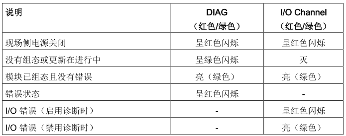

CPU 和各数字量信号模块 (SM) 为每个数字量输入和输出提供了 I/O Channel LED。 I/O Channel (绿色)通过点亮或熄灭来指示各输入或输出的状态。
SM 上的状态 LED
各数字量 SM 还提供了指示模块状态的 DIAG LED:
各模拟量 SM 为各路模拟量输入和输出提供了 I/O Channel LED。
此外,各模拟量 SM 还提供有指示模块状态的 DIAG LED:
SM 可检测模块的通断电情况(必要时,还可检测现场侧电源)。

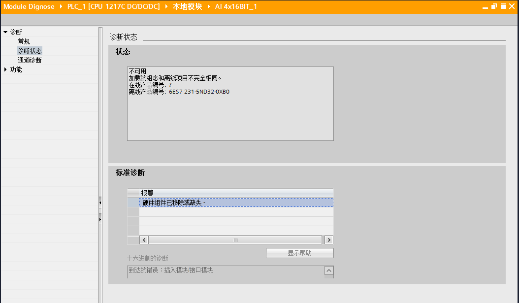

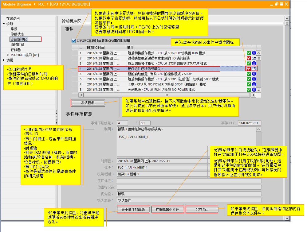

读取CPU及模块的诊断缓冲区
诊断缓冲区是 CPU 系统存储器的一部分。 诊断缓冲区包含由 CPU 或具有诊断功能的模块所检测到的错误。 其中包括以下事件:
第一个条目包含最新的事件。 诊断缓冲区中的各条目均包含记录事件的日期和时间以及一段说明。 最大条目数由 CPU 决定。 最多支持 50 个条目,达到最大条目数时,下一个诊断缓冲区事件将导致删除最早的条目,所有条目随后向后移动一个位置。 这意味着最新条目总是诊断缓冲区中的第一个条目。 将 CPU 复位为工厂设置会通过删除条目的方式 复位诊断缓冲区。
可以阅读有关事件的详细信息,并使用“关于事件的帮助”按钮来获得各条目的更多信息以及可能的原因。下图说明了诊CPU断缓冲区的详细结构。
如果诊断事件由模块触发,“在编辑器中打开”功能可以打开涉及模块的设备视图,下图为模块诊断缓冲区的示意图,可以查看模块的诊断状态以及具体通道的诊断信息。

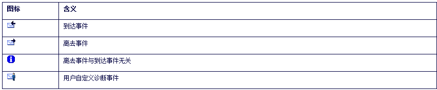

下面列出了进入/离开状态以及事件严重度图标的含义。

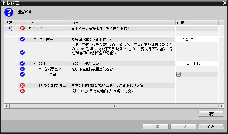

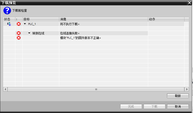

Q:怎样解决S7-1200 CPU 下无法下载的问题?
A:根据下载时博图软件提示的错误信息,进行相应的修改,下面列举了一些情况。
如果 CPU 升级固件后还是不能下载程序,可以考虑将 CPU 重置为出厂设置然后再进行下载。

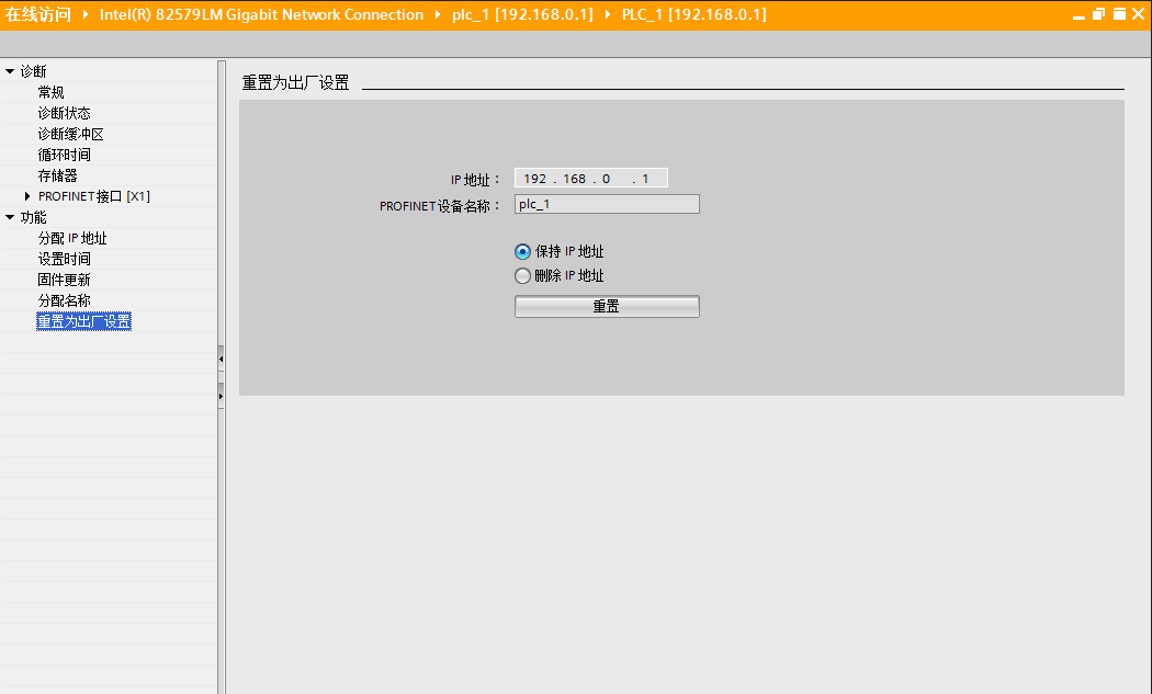

Q:如何通过博图软件将CPU重置为出厂设置?
A:要将 CPU 复位为出厂设置,请按以下步骤操作:
1. 打开 CPU 的"在线和诊断"(Online and Diagnostics) 视图。
2. 从"功能"(Functions) 文件夹中选择"重置为出厂设置"(Reset to factory settings)。
3. 如果要保留 IP 地址,请选中"保留 IP 地址"(Retain IP address) 复选框;如果要删除 IP 地址,则选中"删除 IP 地址"(Delete IP address) 复选框。
4. 单击"重置"(Reset) 按钮,然后"确定"(OK) 接受确认提示。
