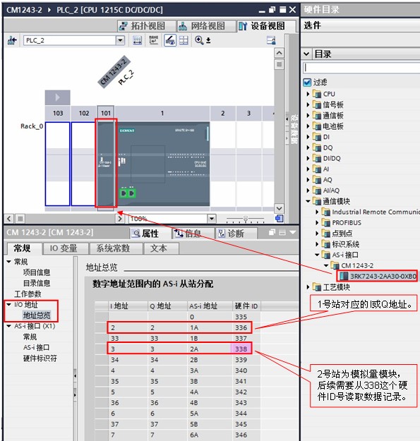

2、在“网络视图”中未配置 AS-i 网络总线,开关量模块信号通过地址表的分配访问,地址分配规则如图2所示,1200 CPU 自带 IO 点,故 AS-i 从站排列的起始地址是2(该起始地址可以在组态中修改),首先排A类从站(或标准站)地址:1A对应的起始地址为2,2A对应的起始地址为3,…………31A对应的起始地址为32;紧接着排B类从站地址:1B对应的起始地址为33,2B对应的起始地址为34,…………31B对应的起始地址为63。
图2. 组开关量模块地址表
模拟量信号则需要通过编程访问数据记录;请查看本文章节2.2。

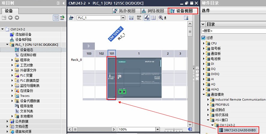

首先,通过“设备视图”对 CPU 和 CM1243-2 进行组态,如图2所示:
图2. 组态 CM1243-5

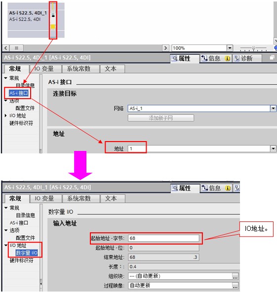

然后,对 AS-i 开关量模块分配站地址,本例中将 4DI 模块地址设置为 1 ,如图4所示:
图4. 为 4DI 模块分配地址
再对 AS-i 模拟量模块分配站地址,本例中将 4AI 模块地址设置为 2 ,并设置模拟量通道的参数,如图5所示:
图5. 为 4AI 模块分配地址

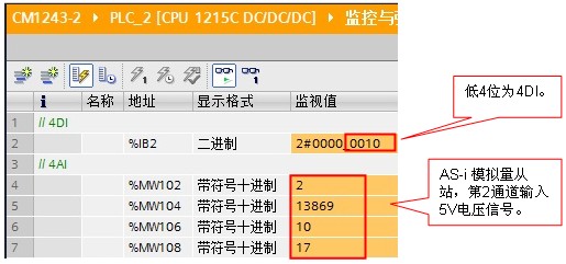

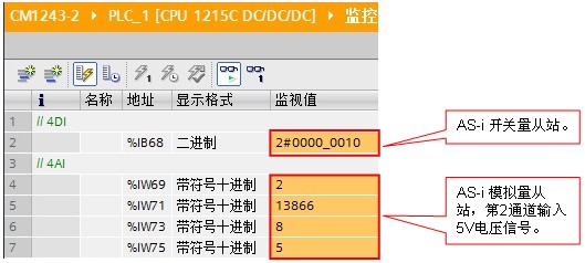

编译项目,无错误后,下载到 CPU 中,通过监控表查看从站模块的信号,如图6所示:
图6. 监控测试

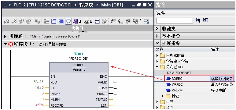

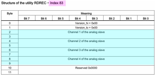

CM1243-2 手册章节7.2.3.21 所描述的命令,使用指令“RDREC”将索引号 83 发送命令从 AS-i 模拟量从站中读取通道数据,数据记录格式如图8所示:
图8. 模拟量输入模块的数据记录格式
主程序 OB1 中调用指令“RDREC”,如图9所示:

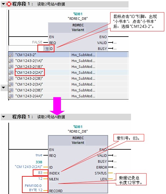

然后,选择 AS-i 主站的硬件 ID 号,并填写该指令的相关参数,如图10所示:
图10. 填写 RDREC 指令相关参数

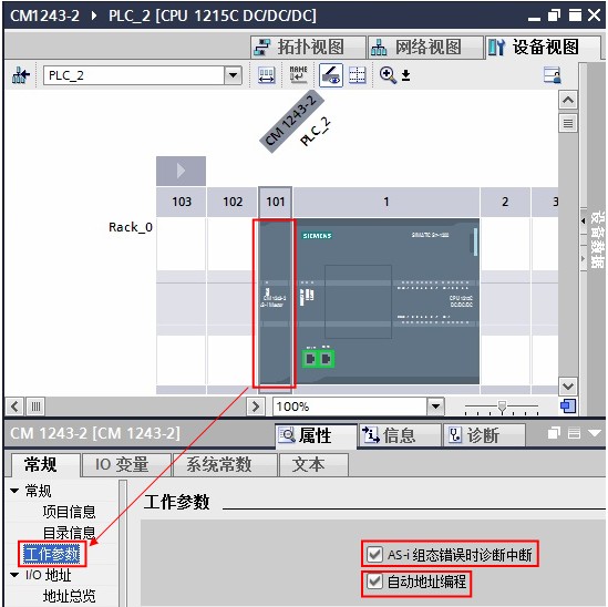

2.3 关于“AS-i 组态错误时诊断中断”和“自动地址编程”的功能说明
通过“设备视图”选择 CM1243-2 的“工作参数”属性,可见“AS-i 组态错误时诊断中断”和“自动地址编程”功能是必选的,如图12所示:
图12. CM1243-2 “工作参数”选项
1、“AS-i 组态错误时诊断中断”:
启用该设备的诊断中断。各种各样的故障事件都会触发诊断中断,而设备(例如电子模块)或模块可通过自身的诊断功能确定这些故障事件。模块会将已经发生的故障事件通知给 CPU。用户可在 OB82 中设计对不同故障事件的响应。
2、“自动地址编程”:
启用该功能,目的用于替换故障模块,可以在设备(AS-i 主站)的保护模式下使用新出厂的 AS-i 从站(AS-i 地址“0”)更换出现故障的 AS-i 从站。AS-i 主站会自动将新 AS-i 从站设置为替换的 AS-i 从站的 AS-i 地址。
使用条件:① 新出厂的 AS-i 从站(AS-i 地址“0”);
② 新出厂的 AS-i 从站型号和故障的 AS-i 从站相同。
