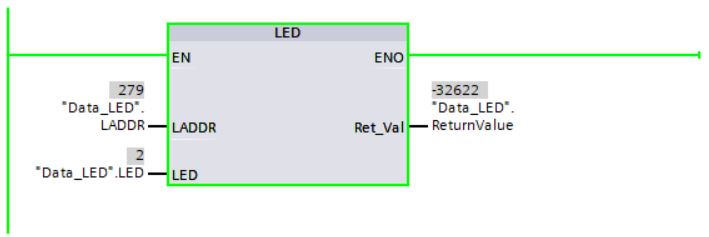

在OB1中调用"LED"指令,并连接参数,其中参数LADDR指向CPU的硬件标识符(在"PLC变量->系统常量"中,名称为"Local~Common"),如图3所示:
图3. 在OB1中调用"LED"指令
通过参数LED("LED")指向待监视CPU的LED。示例一中参数LED("LED"=1)表示查询CPU的LED(STOP/RUN)状态。如果CPU的操作模式从STOP转入RUN,则在输出参数RET_VAL("ReturnValue")中的值为"6"(绿色和橙色交替闪烁)。如图4所示:
图4. "LED"指令执行结果(示例一)
通过参数LED("LED")指向待监视CPU的LED。示例二中参数LED("LED"=2)表示查询CPU的LED(ERROR)状态。如果CPU中发生错误,则在输出参数RET_VAL("ReturnValue")中的值为"4"(红色闪烁)。如图5所示:
图5. "LED"指令执行结果(示例二)

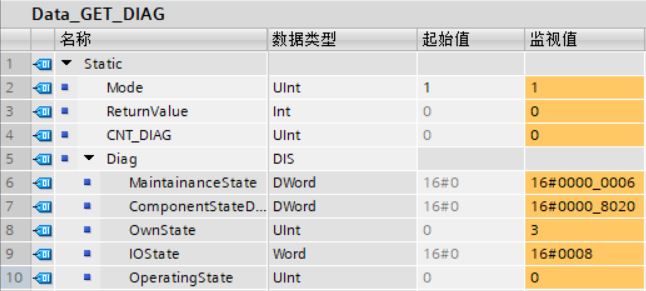

示例:在全局DB中创建三个变量和一个"Diag"结构(数据类型为DIS),用来保存数据,如图7所示:
图7. 在全局DB中创建变量
在OB1中调用GET_DIAG指令,并连接参数,其中参数LADDR指向CPU的硬件标识符(在"PLC变量->系统常量"中,名称为"Local~Common"),如图8所示:
图8. 在OB1中调用GET_DIAG指令
根据参数MODE("Mode")的值"1",有以下几点说明:
指令将读取(CPU的)所寻址硬件对象的状态。
在参数DIAG("Diag")中,诊断信息将在结构(DIS数据类型)中输出。
要了解诊断信息,必须将十六进制值转换为二进制代码。通过参数DIAG("Diag"),指示以下信息:
MaintenanceState:根据值"6",表示CPU要求维护。
ComponentStateDetail:根据十六进制值"0000_8020",位15已激活(预留,始终为"1"),位5已激活(至少一个通道或组件需要维护)。
OwnState:根据值"3",要求维护。
IOState:根据十六进制值"0008",要求维护。
OperatingState:输出"0"。
输出参数RET_VAL("ReturnValue")用于指示处理无错误。通过输出参数CNT_DIAG("CNT_DIAG"),指示参数DETAIL的"0"诊断详情已输出。 如图9所示:
图9. GET_DIAG指令执行结果

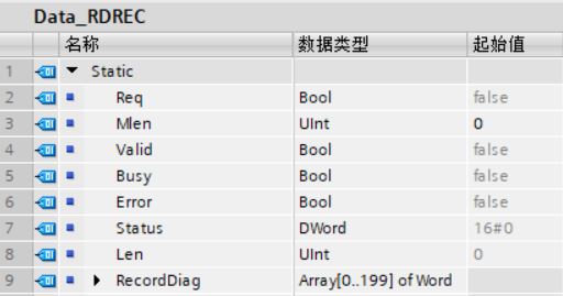

示例:本例中,IO控制器为S7-1200 CPU1215C,带有 DQ 模块的 IO 设备 (ET 200SP IM 155-6 PN HF) 导致线路断路。使用该 IO 设备前端模块的硬件 ID,使用数据记录16#E00A 进行通道诊断。
在全局DB中创建七个变量和一个数组,用来保存数据。 如图11所示:
图11. 在全局DB中创建变量

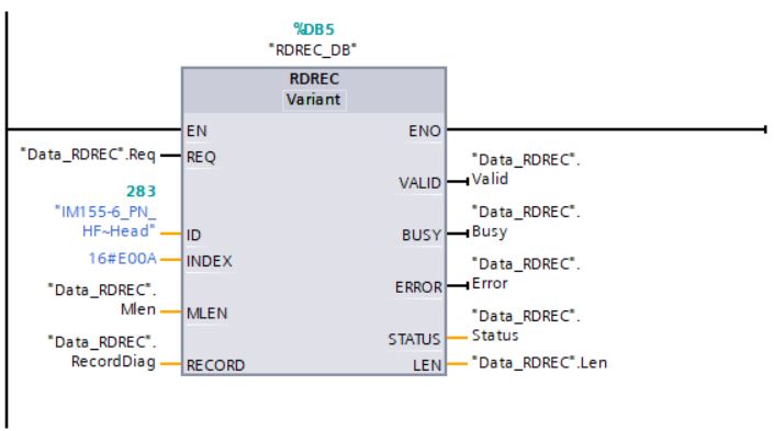

在OB1中调用RDREC指令,连接参数,在"PLC变量->系统常量"中的 <IO_Device~Head> 条目,读取 IO 设备前端模块的硬件 ID(数据类型为“Hw_SubModule”),使用数据记录16#E00A 进行通道诊断,
如图12所示:
图12. 在OB1中调用RDREC指令

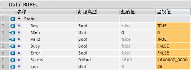

输入参数 REQ("Req")返回信号状态"TRUE"时,启动指令RDREC。RDREC指令将通过输入参数ID(本例中为"283",表示 IO 设备前端模块的硬件 ID),调用该模块。通过输入参数INDEX(本例中为"16#E00A"),
系统将使用数据记录16#E00A 进行通道诊断,并通过参数RECORD("RecordDiag")进行保存。
通过输出参数LEN("Len"),可存储所读取数据记录的长度。根据输入参数MLEN("Mlen")的值,值为"0"时,待读取的数据记录信息将不受限制。
在执行过程中,输出参数BUSY("Busy")将置位为"TRUE";VALID("Valid")将置位为"FALSE"。在执行完成后,将输出成功读取的结果("Valid"到"TRUE")。并在输出参数STATUS("Status")处,显示该块的状态,
如果值为"16#0000_0000",表示过程成功执行且无任何错误。如图14所示:
图14. RDREC指令执行结果
此外,数据记录16#E00A中包含以下信息:
BlockType("RecordDiag[0]"):16#0010,表示诊断记录;
BlockLength("RecordDiag[1]"):16#0016,表示包含诊断记录的连续字节数为22个字节;
BlockVersion("RecordDiag[2]"):16#0101,表示版本号为16#0101;
API("RecordDiag[3]和RecordDiag[4]"):0,表示应用程序进程标识符,标准API为0;
SlotNumber("RecordDiag[5]"):16#0002,表示插槽号为2;
SubslotNumber("RecordDiag[6]"):16#0001,表示子模块为1;
ChannelNumber("RecordDiag[7]"):16#8000,表示子模块级别上的诊断;
ChannelProperties("RecordDiag[8]"):16#0800,表示诊断未决;
USI("RecordDiag[9]"):16#8000,表示用户结构标识符;
ChannelNumber("RecordDiag[10]"):16#0003,表示通道3发生故障。
ChannelProperties("RecordDiag[11]"):16#4801,表示输出位信号诊断未决。
ChannelErrorType("RecordDiag[12]"):16#0006,表示断路故障。

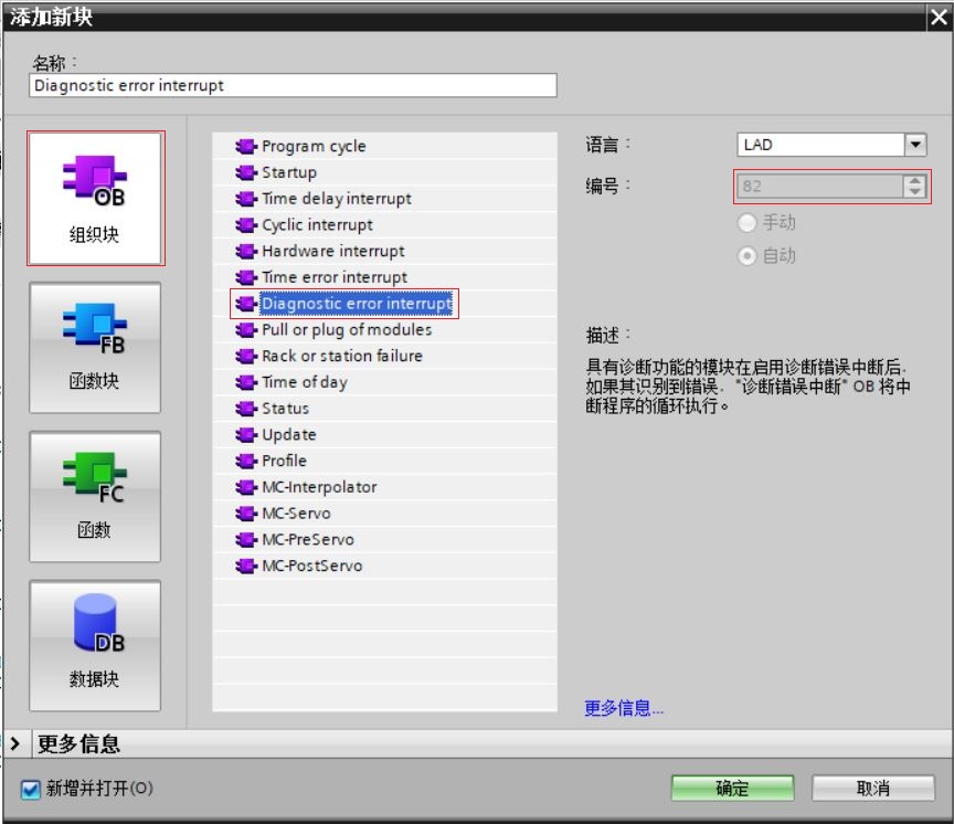

创建诊断错误中断OB82,如图19所示:
图19. 创建OB82

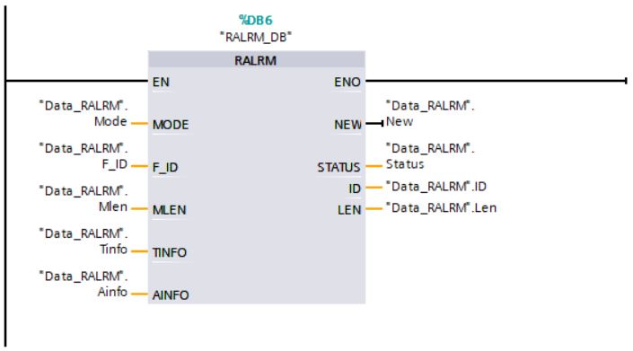

在OB82中调用RALRM指令,并连接参数,如图20所示:
图20. 在OB82中调用RALRM指令
发生断路故障时,输入模块将生成一个中断。之后,将调用诊断错误中断OB82,并启动指令RALRM。
RALRM指令将通过输入参数F_ID("F_ID")调用该输入模块。指令RALRM将根据输入参数MODE("Mode")的值"2",检查中断是否由该输入模块产生。如果中断来自该输入模块("F_ID"和"ID"相同),
则输出参数NEW("New")将置位为"TRUE",并通过参数TINFO("Tinfo")和AINFO("Ainfo")保存该中断信息。生成该中断的模块硬件标识符将显示在输出参数ID("ID")处。已接收到的中断信息长度
将记录在输出参数LEN("Len")中。根据输入参数MLEN("Mlen")的值,值为"0"时,待读取AINFO("Ainfo")的信息将不受限制。并在输出参数STATUS("Status")处,显示该块的状态,
如果值为"16#0000_0000",表示过程成功执行且无任何错误。如图21所示:
图21.RALRM指令执行结果

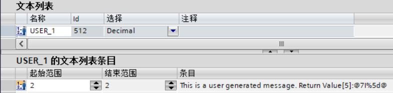

说明:Gen_UsrMsg生成用户诊断报警指令,可以生成在诊断缓冲区中输入的报警。
可以使用 Mode 参数选择生成到达的报警还是离去的报警。
条目在诊断缓冲区中同时创建,而报警将进行异步传送。
如果指令在执行过程中出错,则将在参数 RET_VAL 处输出错误信息。
示例:在全局DB中创建五个变量和一个"AssocValues"结构(数据类型为AssocValues),用来保存数据,如图25所示:
图25. 在全局DB中创建变量
在OB1中调用Gen_UsrMsg指令,并连接参数,如图26所示:
图26. 在OB1中调用Gen_UsrMsg指令
使用"PLC报警文本列表->文本列表"条目为报警创建文本列表和文本列表条目。在参数TextListID("TextListID")中应用文本列表的ID。在参数TextID("TextID")中应用文本列表条目的ID(范围...)。
分配报警参数,如图27所示:
图27. 分配报警参数
如果常开触点("En")的信号状态为"TRUE",则执行"Gen_UsrMsg"指令。根据参数Mode("Mode")的值,生成到达的报警。使用参数TextListID("TextListID")和TextID("TextID")使指令指向待输出的报警。使用参数
AssocValues("AssocValues")传送报警的关联值。

通过"LED"指令读取扩展模块的指示灯状态报错?
在设备视图中组态S7-1200的扩展模块SM1231 AI4(订货号:6ES7 231-4HD32-0XB0),硬件标识符为279。通过"LED"指令诊断扩展模块SM1231 AI4的DIAG指示灯的状态,输出参数RET_VAL("ReturnValue")
为-32622,如图30所示。该输出对应16#8092,表示由参数LADDR寻址的硬件组件不会返回所需信息。因此,无法通过"LED"指令诊断扩展模块SM1231 AI4。
图30. "LED"指令执行结果

RALRM指令必须要在中断OB中调用吗?
由于要检查的I/O中断,因此仅在CPU操作系统启动的中断OB内调用RALRM指令。如果在启动事件不是I/O中断的OB中调用RALRM指令,则该指令将在其输出中提供相应精简的信息。
需要确保在不同OB中调用RALRM指令时使用不同的背景数据块。
使用Gen_UsrMsg指令如何定义文本列表中的相关值?
在文本列表条目中,可通过添加以下信息定义相关值:@<关联值的数量><元素类型><格式规范>@,如图31所示:
