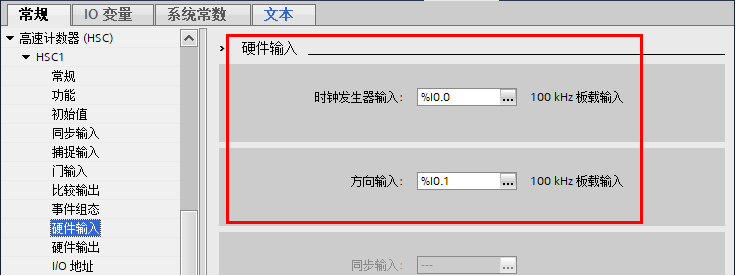

然后在设置使用的硬件输入点,如图 2 所示。
图 2. 组态输入
注意:对于高速计数器的相关硬件输入点,一般情况下需要设置其滤波时间,具体参见常见问题链接。
输入点接线与普通 DI 点接线相同,具体参考链接。

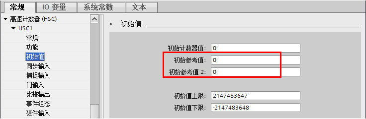

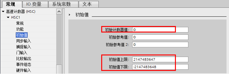

如果组态为计数模式,则计数启动后,计数值使用组态中的初始计数值开始计数,如图 5 所示。
图 5. 初始计数值
当计数正方向达到上限后再继续从下限开始正方向计数,当计数反方向达到下限后再继续从上限开始反方向计数,参考图 5 下方红框设置的上下限。

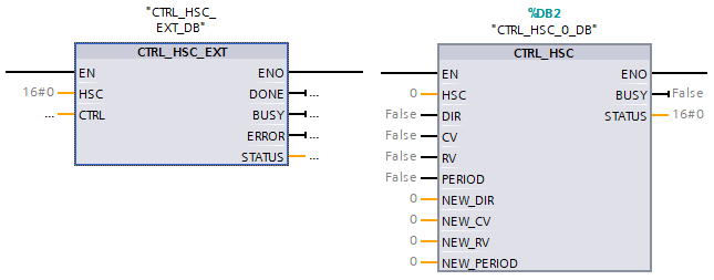

在 TIA Portal 软件集成的工艺指令文件夹中可以找到 CTRL_HSC_EXT 与 CTRL_HSC 指令,如图 6 所示。
图 6. 指令文件夹
其中 CTRL_HSC_EXT 指令支持所有功能,例如门功能、同步功能、捕捉功能、计数、频率测量、周期测量、修改参数等。
而 CTRL_HSC 指令是从 S7-1200 V1.0 版本就开始支持的旧指令,只支持修改计数方向、参考值、当前值、频率测量周期等参数的功能。
如果只需要计数或者测量频率,以及硬件门、复位计数值为零、比较输出等基本功能,而其他功能都不使用,可以只组态,然后去读取相应计数器地址即可,无需调用指令。
如果除基本功能以外,还需要修改计数方向、参考值、当前值、频率测量周期等参数,可以使用旧指令 CTRL_HSC,该指令使用更为简单。
如果有更多功能需求,则必须使用 CTRL_HSC_EXT 指令。

CTRL_HSC_EXT 与 CTRL_HSC 指令如图 6 所示。
图 7. 指令
CTRL_HSC_EXT 指令各参数含义请参考表 4。CTRL_HSC 指令各参数含义请参考表 5。

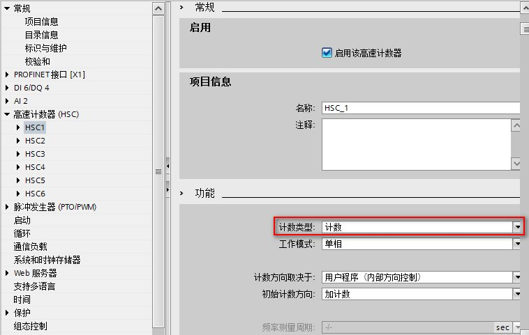

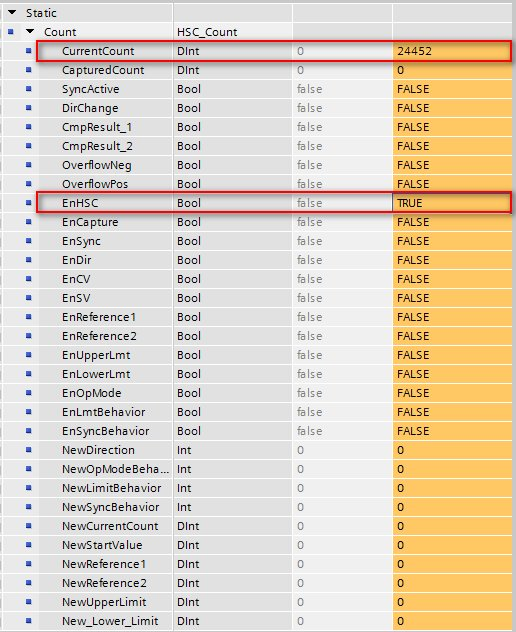

1. CPU 硬件组态,启用高速计数器,计数类型选择计数,工作模式选择单相,如图 9 所示。
图 9. 计数组态
2. 建立数据块,并建立数据类型为 HSC_Count 的变量,如图 10 所示。
HSC_Count 数据类型在 DB 块的数据类型中无法选择,需要完整输入后输入回车才会出现。
图 10. HSC_Count

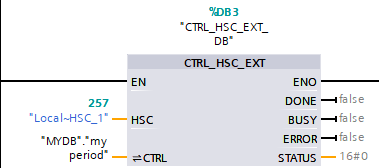

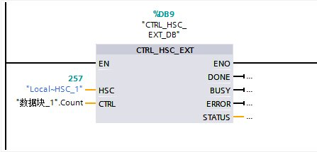

3. 在 OB1 里调用指令块 CTRL_HSC_EXT,如图 11 所示。
图 11. 调用 CTRL_HSC_EXT
4. CPU 高速计数器通道接入脉冲信号,如图 12 所示,通过程序对高速计数器软件门信号 EnHSC 信号置位,即可在 CurrentCount 处监控到计数值。
图 12. 监控计数值
注意:将 HSC 配置成计数模式时调用 CTRL_HSC/CTRL_HSC_EXT 指令不是必须的。只要在硬件配置里使能并组态高速计数器即可正常计数,默认情况下 ID1000 的值即为 HSC1 的计数值。

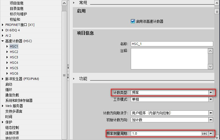

1. CPU 硬件组态,启用高速计数器,计数类型选择频率,设定频率测量周期,如图 13 所示。
图 13. 频率组态

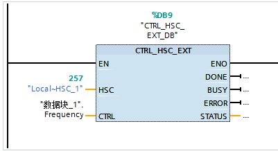

3. 在 OB1 里调用指令块 CTRL_HSC_EXT,如图 15 所示。
图 15. 调用 CTRL_HSC_EXT
4. CPU 高速计数器通道接入脉冲信号,如图 16 所示,通过程序对高速计数器软件门信号 EnHSC 信号置位,即可在 Frequency 处监控到频率值。

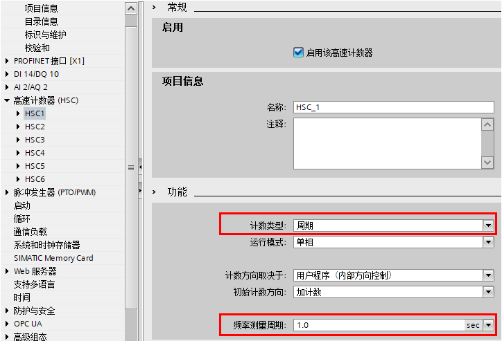

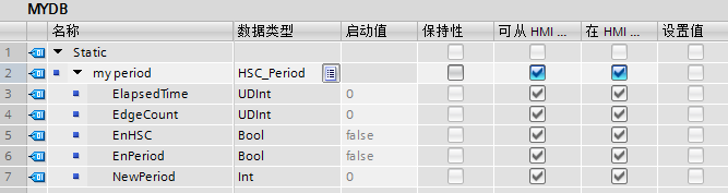

1. CPU 硬件组态,启用高速计数器,计数类型选择周期,设定频率测量周期,如图 17 所示。
图 17. 频率组态
2. 建立数据块,并建立数据类型为 HSC_Period 的变量,如图 18 所示。
HSC_Period 数据类型在 DB 块的数据类型中无法选择,需要完整输入后输入回车才会出现。
图 18. HSC_Period
3. 在 OB1 里调用指令块 CTRL_HSC_EXT,如图 19 所示。
图 19. 调用 CTRL_HSC_EXT

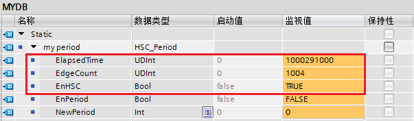

4. CPU 高速计数器通道接入脉冲信号,如图 20 所示,通过程序对高速计数器软件门信号 EnHSC 信号置位,可以在线监控数据块的数据变化。
图 20. 监控数值
根据周期计算公式,
脉冲周期 = ElapsedTime/EdgeCount = 1000291000/1004 = 996305 ns ≈ 0.001 s
由此可以得出所测量的脉冲信号周期为 0.001 秒。

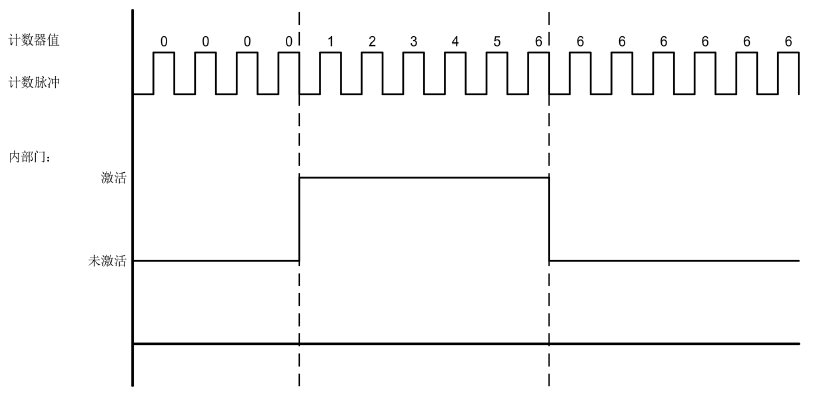

如果硬件门处于打开状态或尚未进行组态,并且软件门处于打开状态或没有编写 CTRL_HSC_EXT 指令,则内部门会打开。如果内部门打开,则开始计数。如果内部门关闭,则会忽略计数脉冲,且停止计数。如图 21 所示。
注意:内部门关闭之后再打开,计数器将继续之前的数值计数,而并非从初始计数值开始计数。
图 21. 内部门与计数器值

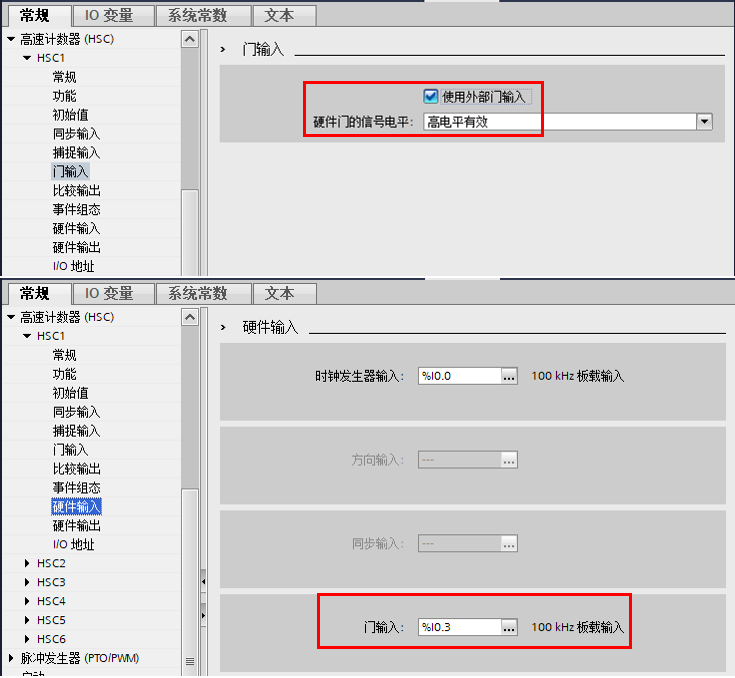

硬件门组态,如图 22 所示。
图 22. 硬件门组态

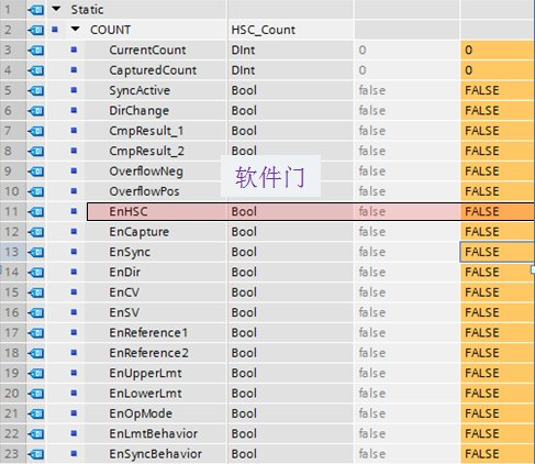

软件门编程
当使用 CTRL_HSC_EXT 指令时,需要根据测量类型新建数据类型为 HSC_Count 、HSC_Frequency 或 HSC_Period 的变量连接在指令的 CTRL 接口,软件门即为该变量中的 EnHSC,如图 23 所示为 HSC_Count 的 EnHSC。HSC_Frequency 和 HSC_Period 的 EnHSC 请参考图 14 和 18。
图 23. 软件门
注意:硬件门功能仅可用在组态计数模式的 HSC 时使用。在"周期"和"频率"模式下,内部门的状态与软件门的状态相同。
软件门功能仅在使用 CTRL_HSC_EXT 指令时有效,当不使用该指令时相当于软件门已打开。

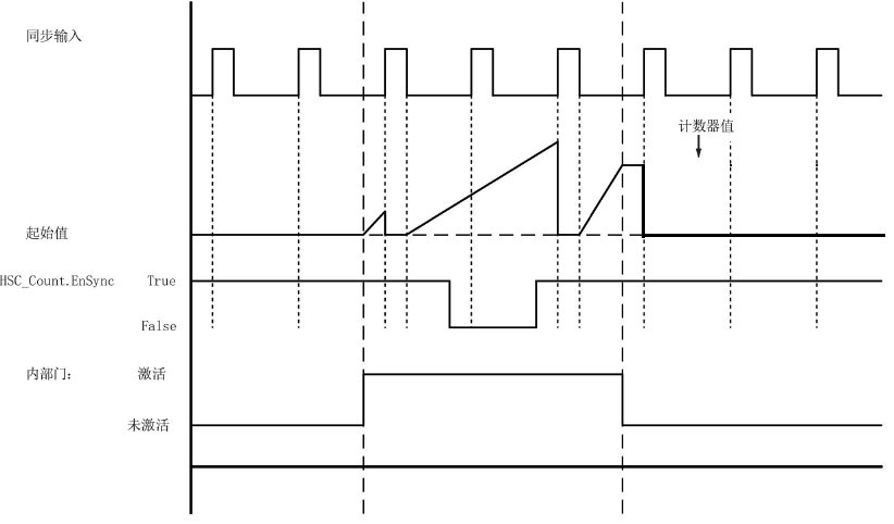

同步功能通过外部输入信号给计数器设置为起始值。可通过执行 CTRL_HSC_EXT 指令对起始值进行更改。这样,用户可以将当前计数值与起始值通过外部输入信号进行值同步,同步示例如图 24 所示。
该功能仅在计数模式下使用。
注意:即使内部门没有打开也将同步。
图 24. 同步示例

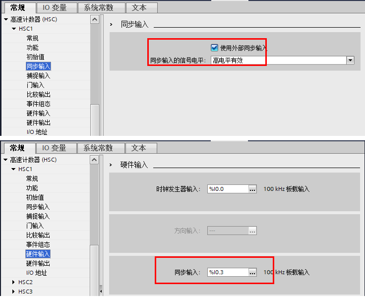

硬件组态,如图 25 所示。
图 25. 同步输入组态
软件部分,两种情况:
1. 不调用 CTRL_HSC_EXT 指令

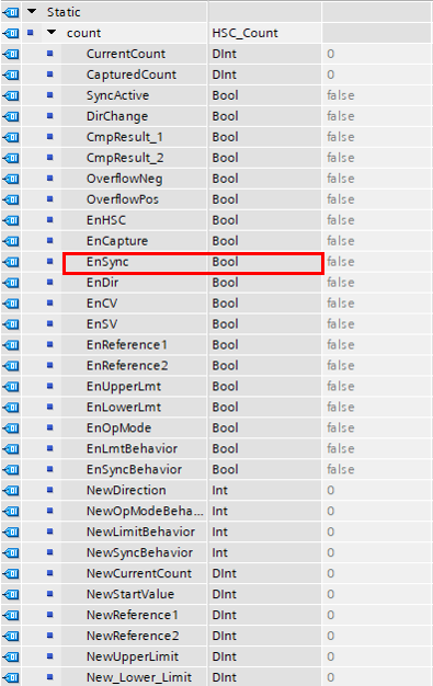

此时同步信号电平满足组态条件,计数值将修改为 0 即初始计数值,但是无法修改该初始计数值。
2. 调用 CTRL_HSC_EXT 指令

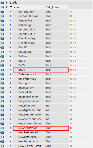

需要新建数据类型为 HSC_Count 的变量连接在指令的 CTRL 接口,同步输入的使能 EnSync 需要置位,然后同步信号电平满足组态条件时就可以实现同步功能,计数值将修改为初始计数值,默认为 0。变量如图 26 所示。
图 26. 同步使能信号
如果需要修改初始计数值,使用 CTRL_HSC_EXT 可以通过将变量 EN_SV 置位,为变量 NewStartValue 赋值新的初始计数值,即修改了初始计数值。这样同步功能将计数值同步为新的初始计数值,变量如图 27 所示。
图 27. 修改初始值
注意:CPU 启动后第一次计数时值为组态页面中的“初始计数器值”,参考图 5 上方红框。该“初始计数器值”仅用于此时,与同步功能无关。

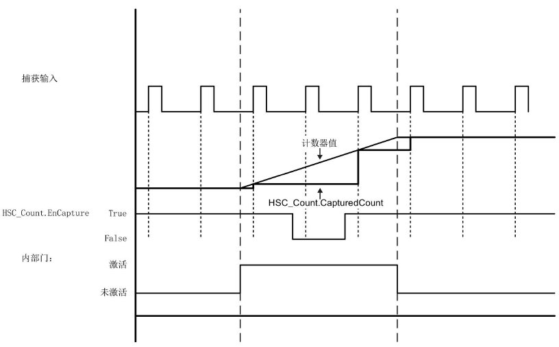

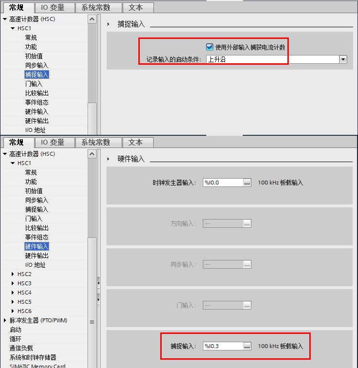

可使用捕捉功能通过外部输入信号来保存当前计数值。需要通过执行 CTRL_HSC_EXT 指令才可实现。
该功能仅在计数模式下使用。
图 28. 捕捉示例
捕捉外部输入组态,如图 29 所示。
图 29. 捕捉输入组态

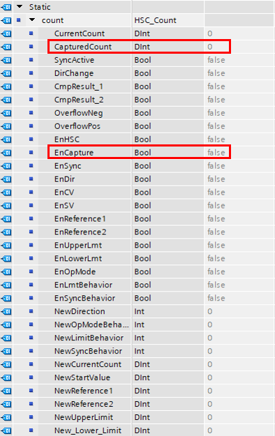

使用 CTRL_HSC_EXT 指令时,需要根据测量类型新建数据类型为 HSC_Count 连接在指令的 CTRL 接口,捕捉输入的使能 EnCapture 需要置位,然后捕捉信号电平满足组态条件时,当前计数值捕捉到变量 CapturedCount 即实现了捕捉功能,如图 30 所示。
图 30. 捕捉位及捕捉值
注意: 必须调用 CTRL_HSC_EXT 指令获取捕捉计数值,在内部门关闭后捕捉功能仍然有效。输入点功能仅可用在组态计数模式的 HSC 时使用。

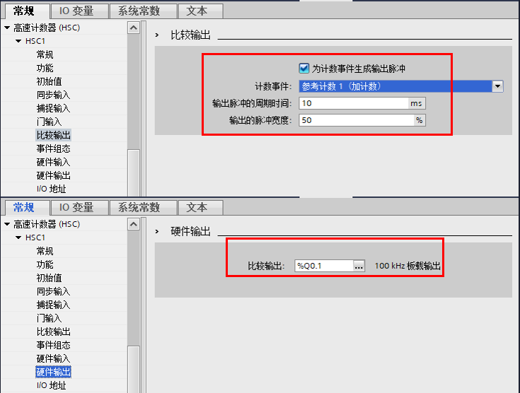

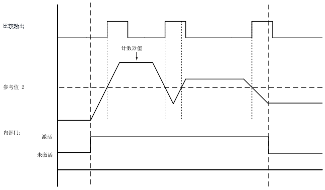

启用"比较"输出值功能会生成一个可组态脉冲,每次发生组态的事件时便会产生脉冲。如果正在输出脉冲期间又发生了组态的事件,则该事件不会产生新的脉冲。如图 31 所示比较功能的示例。
图 31. 比较功能示例
比较功能参考值组态,如图 32 所示。
图 32. 参考值组态
比较输出组态,如图 33 所示。
图 33. 比较输出
注意:需要更改参考计数值除了更改组态外还可以通过 CTRL_HSC(只支持参考值 1) 与 CTRL_HSC_EXT 指令更改,如果需要由参考计数 1 改为参考计数 2,只能通过组态来更改。 输出功能仅可在组态计数模式时使用。

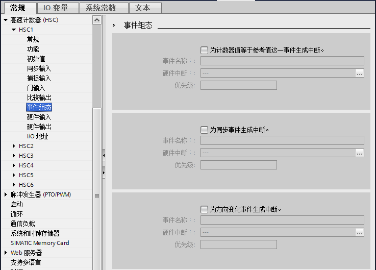

如果需要在高速计数器的某些情况下,迅速做出反应,可以使用高速计数器的事件功能,该功能将触发相应的硬件中断,在硬件中断中编写相关工艺程序实现迅速反应。
S7-1200 高速计数器支持三种事件:
如图 34 所示了组态页面。
图 34. 事件组态
使用哪一个事件则激活该事件以及对应硬件中断,然后在中断中编写程序,示例参见链接。

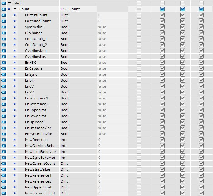

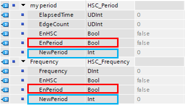

对于 CTRL_HSC_EXT 指令,需要根据测量类型新建数据类型为 HSC_Count 、HSC_Frequency 或 HSC_Period 的变量连接在指令的 CTRL 接口,需要修改的参数就在这三个变量中。
其中 HSC_Frequency 与 HSC_Period 只能修改频率更新周期,如图 35 所示。在 NewPeriod 中赋值新的频率更新周期,然后对 EnPeriod 置位即可修改完成,和前述相同,通常使用沿指令触发 EnPeriod 位。
注意:该值只能修改为 1000(对应 1000ms)、100(对应 100ms)、10(对应 10ms)。
图 35. 修改频率更新周期
对于 HSC_Count,可以修改的参数很多,具体详见表 9。思路和上面的 NewPeriod 相同,在参数值处修改变量,然后对相关控制位进行置位,通常使用沿指令触发控制位。
