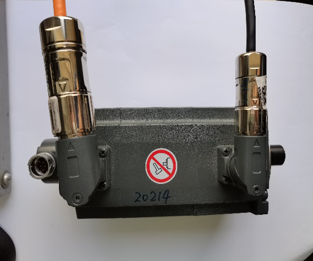

1、概述
电动机和电缆在实际工况中安装时对安装空间,安装角度,布线方法都有一定限制,V90电机和电缆插头具备旋转能力,满足安装时的工况限制。

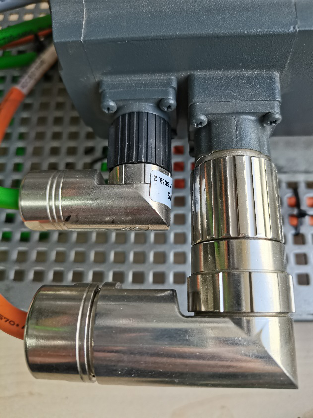

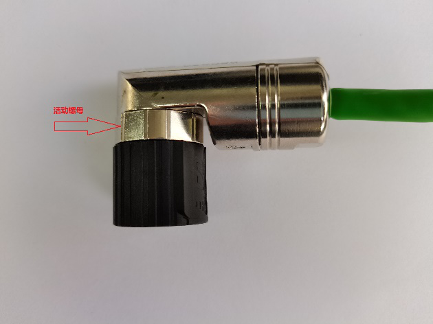

3、 电缆插头旋转方法
3.1 编码器电缆旋转方法
| 图3.1 拆卸前 | 图3.2 拆卸后 |

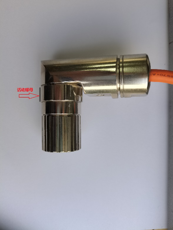

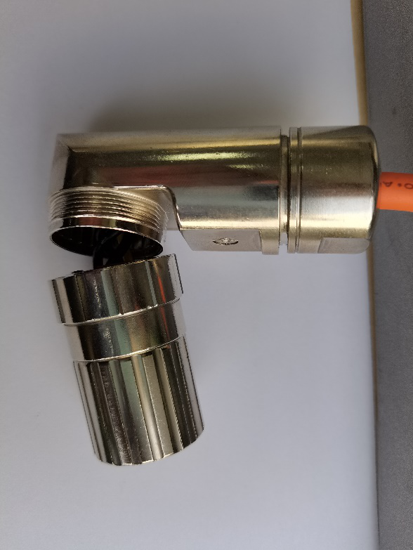

3.2 动力电缆插头旋转方法(旧版本旋转部分在插头)
图3.3 拆卸前 |
图3.4 拆卸后 |

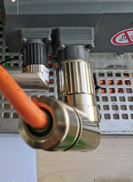

3.3 旋转前后对比图
图3.5 旋转前 |
图3.6 旋转后 |

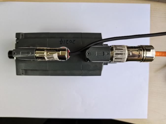

4、电机插座旋转方法(新版本电机插座旋转部分在电机侧)
4.1 旋转前后对比
图4.1 旋转前 |
图4.2 旋转后 |
4.2 旋转限制
下图所标识的限位销,不允许插座连续单方向旋转,注意不能用力过大损坏限位销
| 图4.3 限位销 |
