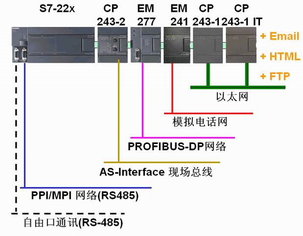

S7-200拥有出色的通信能力。
图1. S7-200的通信能力
S7-200 CPU之间最简单易用的通信方式就是PPI通信。近来以太网和Modem通信也获得越来越多的应用。
表1. S7-200 CPU之间的主要通信方式:

S7-200与S7-300/400之间的通信,最常用和最可靠的是PROFIBUS-DP通信,以太网也越来越多地采用,其他不常用。
表2. S7-200与S7-300/400之间的通信方式:
