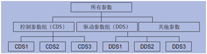

MM4变频器有两种参数类型:
MM430/MM440所有参数分成命令参数组(CDS), 与电机、负载相关的驱动参数组(DDS), 以及即不属于CDS也不属于DDS的其他参数三大类。CDSDDS又分为三组。其结构如下图所示:
属于CDS的参数,例如:P700P1000…控 制参数等;
属于DDS的参数,例如:P304P305P307…电 机参数等;
属于其他参数:例如:P756P757P758…模 拟量相关参数等;
在参数手册中能够查询参数属于哪一类数据组。
注意:MM420没有命令数据组CDS和 驱动数据组DDS, 它只有一套命令参数和驱动参数。

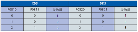

参数组切换命令源
CDSDDS都具有3组参数,可以使用外部信号进行切换当前哪一组参数有效,可以用来实现以下功能:
切换CDSDDS的命令源请参考下表:
参数组切换真值表:
