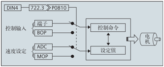

本 地远程控制(或手动/自 动控制)主要用于现场(机旁箱)手动操作,远程(中控室)运行的转换。
例 如: 本 地由操作面板(BOP ) 控 制,远程操作由模拟量和开关量控制,以DIN4(端 子8) 作为切换命令。需要设置以下参数:
MM430/440变 频器软件本身具有3套命令数据组(CDS),支持最多三种控制方式的切换, 在每组参数里边设置不同的给定源和命令源,当选择不同参数组时实现了给定源和命令源的切换,从而实现本地远程控制切换。
P0810P0811可 以连接两个二进制信号用于命令数据组切换
P0810 = 0P0811 = 0CDS1被 选择也就是P700[0]P1000[0]设 置参数生效
P0810 = 1
P0811 = 0CDS2被 选择也就是P700[1]P1000[1]设 置参数生效
P0810 = 0
P0811 = 1CDS3被 选择也就是P700[2]P1000[2]设 置参数生效
P0810 = 1
