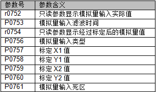

MM420配备1路模拟量输入,可以直接连接电位器或0~10V模拟量电压信号,如果连接0~20mA4~20mA模拟量电流信号需要在模拟量输入端口并联500欧姆电阻。
MM420 模拟量输入端子说明
模拟量输入相关参数
