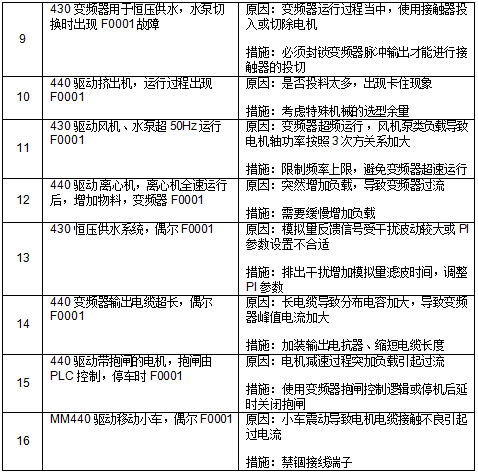

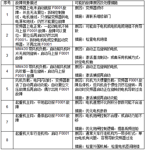

处理MM4系列变频器F0001故障,应首先明确变频器在何种工况下发生F0001故障,再按照故障的可能性逐条原因排查。常见工况:
  1. 上电不运行就发生F0001故障,并且不能复位故障
  2. 上电没有F0001故障,一启动马上报F0001故障,可以复位但启动马上又出现F0001
  3. 正常运行过程中偶尔报F0001故障
 对于第1种情况,由变频器问题引起的可能性较大,可尝试拆除控制接线、电机接线,只保留变频器供电电源和地线,尝试能否复位故障,如果不能复位,变频器可能损坏,请联系维修部门。如果故障能复位,检查变频器外部接线是否存在问题。
对于第2种情况,由电机问题引起的可能性较大,可尝试拆除控制接线、电机接线,只保留变频器供电电源和地线,尝试使用BOP面板空载启动变频器(变频器控制方式需要设置为V/F方式),如果变频器不出现F0001故障,请着重检查电机和电机电缆绝缘情况、电机电缆是否超长、以及电机电缆是否存在接触不良的情况,或更换电机进行测试。如果变频器仍然出现F0001故障,变频器可能损坏,请联系维修部门。
对于第3种情况,由负载问题引起的可能性较大,请按照“常见故障原因”中负载问题逐条分析。

点击打开--> 图2通用检查
点击打开--> 图3典型应用-风机泵类应用
点击打开--> 图4典型应用-提升应用
点击打开--> 图5典型应用-恒压供水和其他应用
