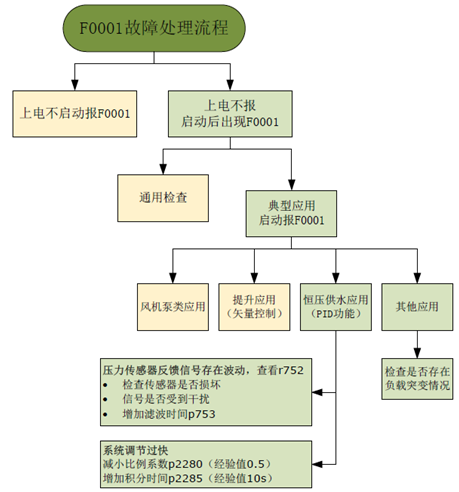

以下信息适用范围:MM420/430/440
F0001故障排查流程图
图5 典型应用-恒压供水和其他应用
P6
