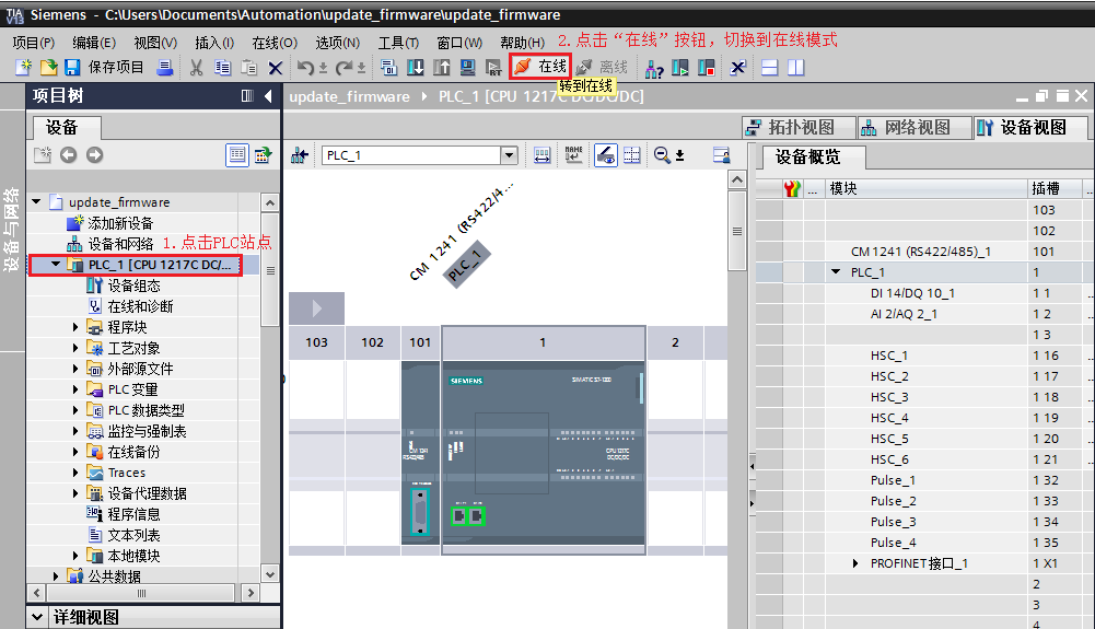

1. 打开所连接 CPU 的设备视图,并切换到“在线”模式,如图1所示。
图1. 打开“在线和诊断”视图

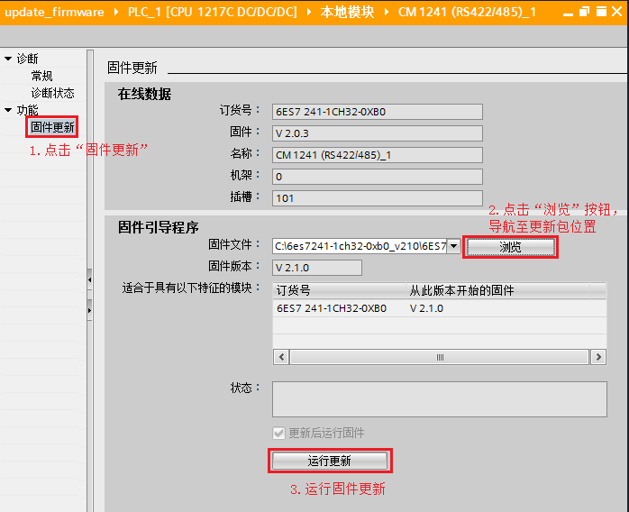

3.在扩展模块的在线和诊断页面中,点击"固件更新"并浏览到新版本固件后,点击“运行更新”按钮,即可执行扩展模块的固件更新操作。如图3所示。
图3. 运行更新固件
在加载固件更新时会显示进程对话框。

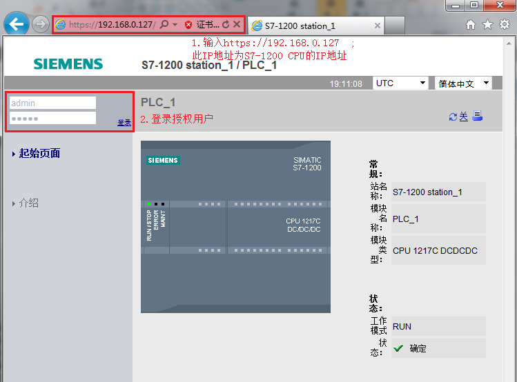

3.通过PC 访问Web页面
首先需要确保PC机与S7-1200 CPU位于同一个以太网络中,然后打开 Web 浏览器,输入 URL "https://ww.xx.yy.zz",其中"ww.xx.yy.zz"为 S7-1200 CPU 的 IP 地址。
并在Web服务器上登录授权用户,如图6所示。
图6.登录Web服务器
