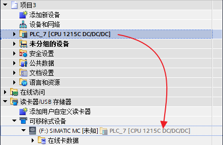

优点:在没有编程器的情况下,方便快捷地向多个S7-1200PLC拷贝项目文件。
1、向处于传送模式的存储卡中装载项目
用户也可以直接将一张已经做好的“程序卡”更改为“传送卡” 。
2、从存储卡复制项目到S7-1200PLC

  2. 检查第三步,必须拖拽PLC项目到存储卡盘符,而不是程序块等其他项目内容。下载到存储卡中的项目文件有可能不完整,例如缺失硬件组态等。

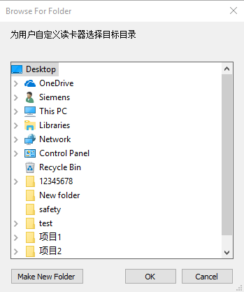

某些时候,需要将程序文件发给别人,但对方没有TIA PORTAL,只有存储卡或者Simatic Automation tool软件,这样就无法发送TIA的项目文件,这种情况下可以将存储卡文件发送给对方,操作步骤如下:
1. 在TIA PORTAL软件的项目视图下,点击左侧”项目树“--->"读卡器/USB存储器" --->添加用户自定义读卡器,参考图3
双击“添加用户自定义读卡器”,弹出如图7所示
图7 添加自定义读卡器”
选择合适的位置,点击图7左下角按钮“新建文件夹“,将会在指定位置新建文件夹,这个文件夹就是一个自定义读卡器。

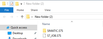

4. 按照图6方式将程序拖拽至该读卡器中。
5. 此时打开自定义的读卡器文件夹就能看到程序文件,如图9所示。
图9 程序文件
