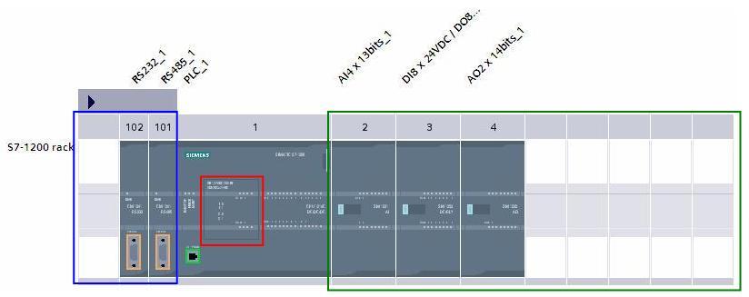

通讯模板(CM)和信号板(SB)是否占用信号扩展模板数量?
答:
S7-1200 模板安装位置如下:
通电时能否插拔模板?
答:不能,所有的信号板、信号模板和通讯模板都不支持通电时的插入和拔除 。
